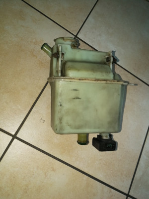

Beitrag von Kris » So 20.10.19 16:33
der hier könnte doch passen, oder?
https://www.leboncoin.fr/equipement_aut ... 17182.htm/

Re: 205 XRD Ausgleichsbehälter gerissen
Beitrag von phintias » So 20.10.19 16:48
Uhh, der sieht perfekt aus! Da werde ich gleich mal hinschreiben. "Vase expension" - darauf muss man erstmal kommen ...
1000 Dank!! Grüße, Emanuel

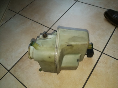

Beitrag von neuloewe » So 20.10.19 17:00
Hallo ,
passt dieser ?
Beitrag von phintias » So 20.10.19 18:05
ja, der sieht super aus!

Beitrag von neuloewe » So 20.10.19 18:14
ja dann kannste den haben :D
gerne PN
