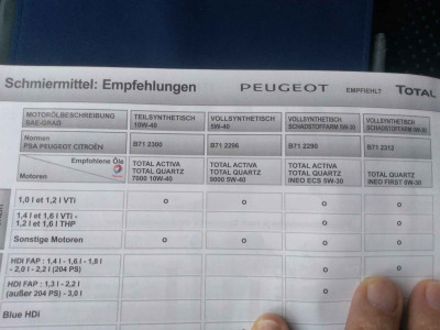

In meiner Anleitung stehen ja 4 Öle: 10w 40 / 5W 40 / 5W 30 / 0W 30 (empfohlen C2 oder C3), aber vielleicht war die Frage falsch verstanden worden: kann ich ein 0W-30 und 5W-30 zusammen mischen?

ich habe jetzt noch einmal genau im Serviceheft nachgeschaut:
Total Quartz INEO FIRST 0W-30 empfiehlt Peugeot.
schaut man bei eBay nach diesem ÖL, findet man einen 5l Kanister für 40.-. Da drauf steht: internationale Spezifikation: C1 (Im Serviceheft steht aber auch: Empfohlen C2 oder C3) / Freigabe: B71 2312 (scheint mein 208er zu sein 50km

Beitrag von obelix » Do 16.04.20 19:21
Ich dachte mir schon, dass Du nen Benziner hast:-)
Öl zusammenschütten - wie schon geschrieben - geht schon, jedenfalls, wenn man den Ölherstellern Glauben schenken darf.
Ich habs auch schon gemacht, bin aber kein Freund davon. Ich hol mir immer nen Vorrat, beim Ölwechsel geht dann der Kanister beinahe ganz rein, der Rest wird zum Nachkippen genommen. Meist hole ich zwei Kanister, dann reicht das ne ganze Weile. Im Kofferraum hab ich grundsätzlich ne kleine Flasche dabei, da füll ich immer was vom Vorrat rein, dann muss ich auch im Notfall ned mischen.
Ich fahr allerdings auch maximal Euro2-Fahrzeuge oder älter, da sind andere Kriterien wichtiger, ich hab ja keine Abgasnachbehandlung wie die moderneren Burgen. Mein nächtes Auto wird maximal Euro3, auch da fällt sowas nicht ins Gewicht.
Deshalb hab ich ja geschrieben, achte auf die Herstellerfreigabe. Dann gibbet im Fall eines Falles auch keinen Huddel.
An Deiner Stelle würde ich nen Ölwechsel einplanen und dann sortenrein fahren. Aber wie gesagt - ist meine persönliche Meinung.
