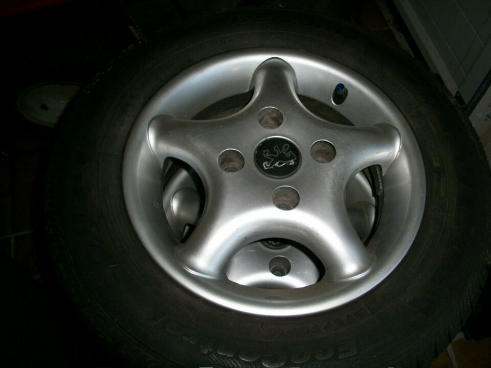

ich habe die Option die Alufelge auf dem Bild erstehen zu können. Diese wären für meinen 92er CJ.
Ursprünglich war die Felge vom 106, der Vorbesitzer hatte sie jedoch auf einem 205 montiert nur leider keinerlei Unterlagen, sprich ABE/Gutachten mehr. Hat wer sowas von euch ? Weiß evtl auch noch Jemand die benötigt Länge der Radschrauben dafür ?
Vielen Dank !

Im Normalfall sind Felgen von 106 und 205 untereinander nicht ohne weiteres kompatibel, die Einpresstiefen unterscheiden sich zu sehr.
Diese Art Felge gab es zudem von wenigstens 5 verschiedenen Herstellern - ohne die Angabe genauer Daten kann Dir kein Mensch helfen.

Felge Umdrehen und innen alle Nummern, zahlen und Buchstaben etc fotografieren lassen
