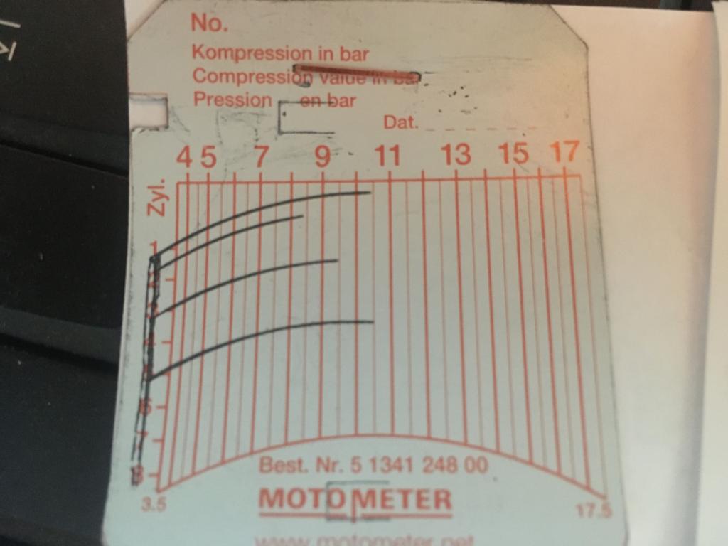

Morgen will ich mal Kompression für 60€ machen lassen und ggf dem Friedhof freigeben, ....
aber irgendwie streubt es mir innerlich an einen defekten Zylinder zu glauben. Es gibt für mich kein richtige klackern oder so. Nur wie im Video.

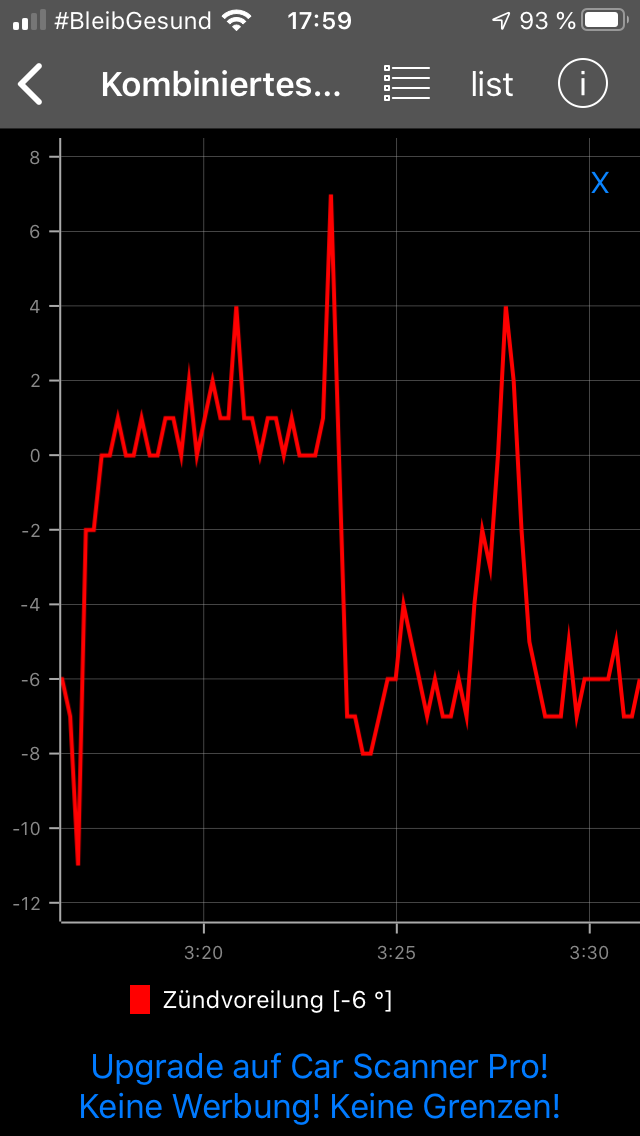

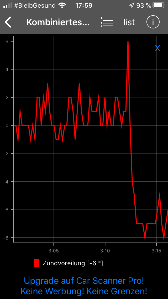

Cool wäre wenn ich eine Info hätte was ich z.B. über das Live OBD abfragen und was Sinn macht. Ein paar Videos habe ich mal angehängt.
Habt ihr eine OBD App Empfehlung, welche "Live" - kennlinien sollte ich mir ansehen oder auch was genau achten?

vielen Dank für eure Beiträge. Da ich nach einem Problem Endschall und Mittelschalldämpfer bei weitem nie auf ein Ausbreiten des Problems auf den Motor in Betracht gezogen habe ich mir von einem Bekannten eine Zündspüle und Einspritzdüesen von einem 307cc mit Zahnriemenschaden besorgen lassen plus Zündkerzenwechsel, da die Laser NGK LPG ebenfalls durch waren.
Ende vom Lied 195€ mehr Kosten und jetzt kommts Totel- Motorschaden, weil keine Kompression mehr vohanden ist 1-4 Zylinder - 10,5/8,5/9,5/10,5
Ich hatte vor dem Defekt kein Problem wahrgenommen mit dem Motor und bin baff. Auch wenn ein Freund meint die Parallelität hat eigentlich nichts miteinander zu tun und ist rein zufällig. Ich war zwar bei der Messung nicht anwesend, aber ich gehe davon aus vom Bild das dabei kein Fehler gemessen werden kann. Der Freund meint evtl kann der Druckverlust im Abgasstrang die Ventile verschoben haben oder so ähnlich.

Der hat doch ein AGR, bei der Laufleistung kann ich mir gut vorstellen das die Ventile verkokt sind.
Vorallem im LPG Betrieb verkoken die schneller.
Bevor du das Auto komplett aufgibt würde ich dir empfehlen mit chemischer Lösung den motor zu entkoken.
Ist nicht teuer und hat bei schon so einigen Wunder gewirkt, Sicherung der kraftstoffpumpe raus, alle Zündkerzen raus, das zeug da rein einwirken lassen und mit dem Anlasser den motor richtig durchdrehen.
