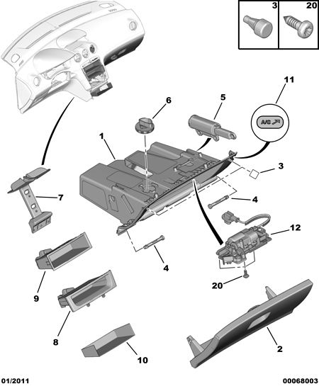

von obelix » Do 10.12.20 09:25
Hsan90

von Hsan90 » Do 10.12.20 10:07
Habe alles Schrauben gelöst leider konnte sie nicht rausnehmen aber troztdem danke für den Plan hoffentlich jemand eine Anleitung wie Mann sie dann raus nimmt

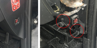

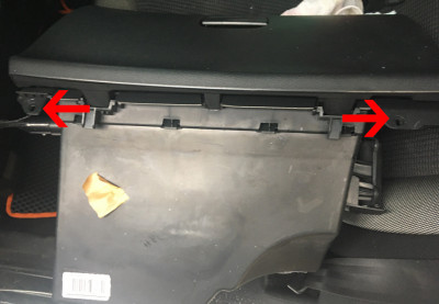

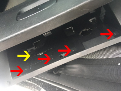

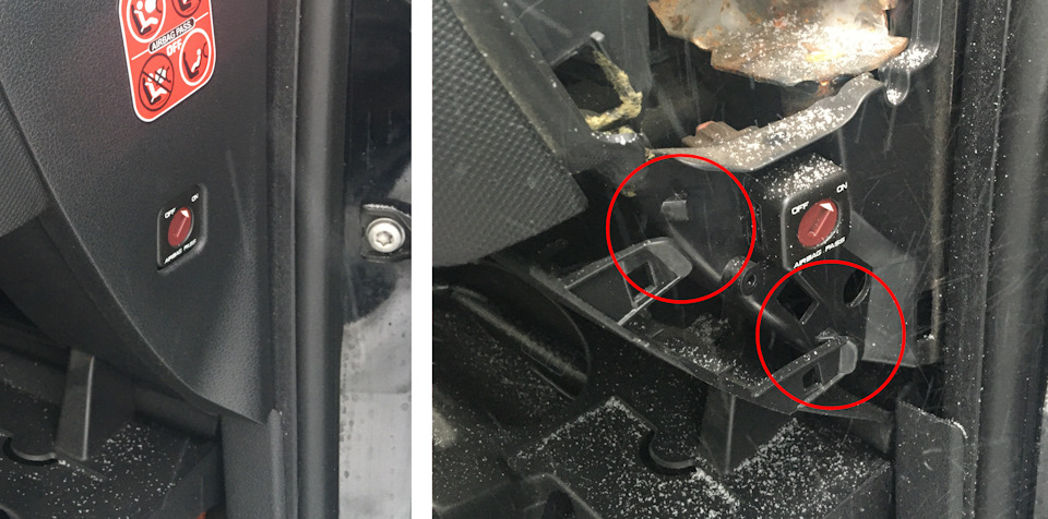

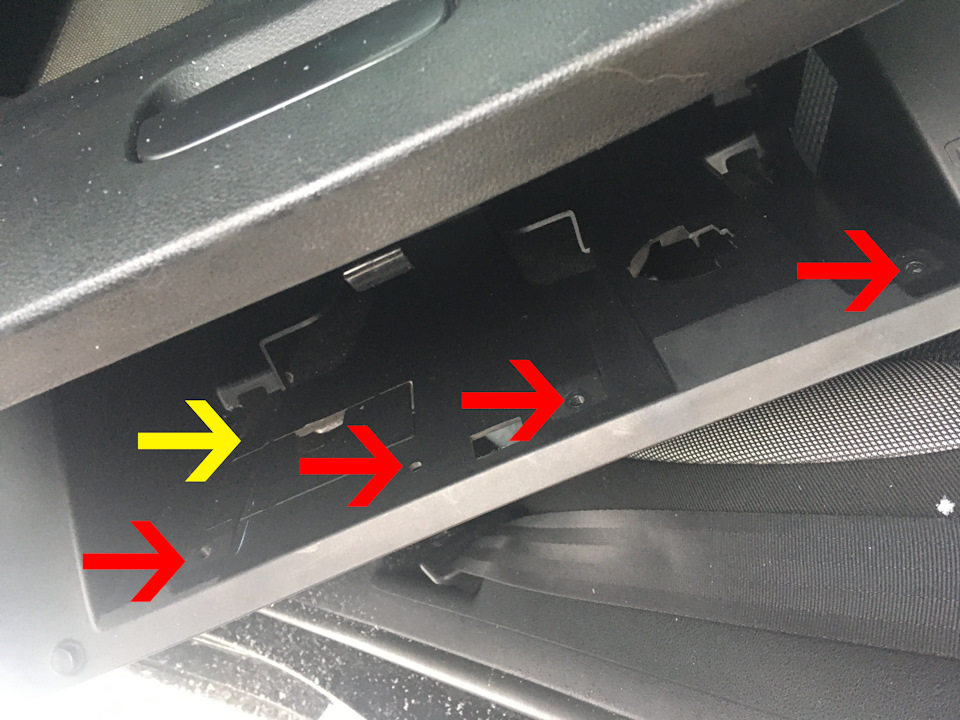

von Peugeot408 » Fr 11.12.20 13:19
Weiß nicht ob das hilft, wo die Pfeile draufzeigen dort abschrauben, dann an der Seite die hebel entrasten.
