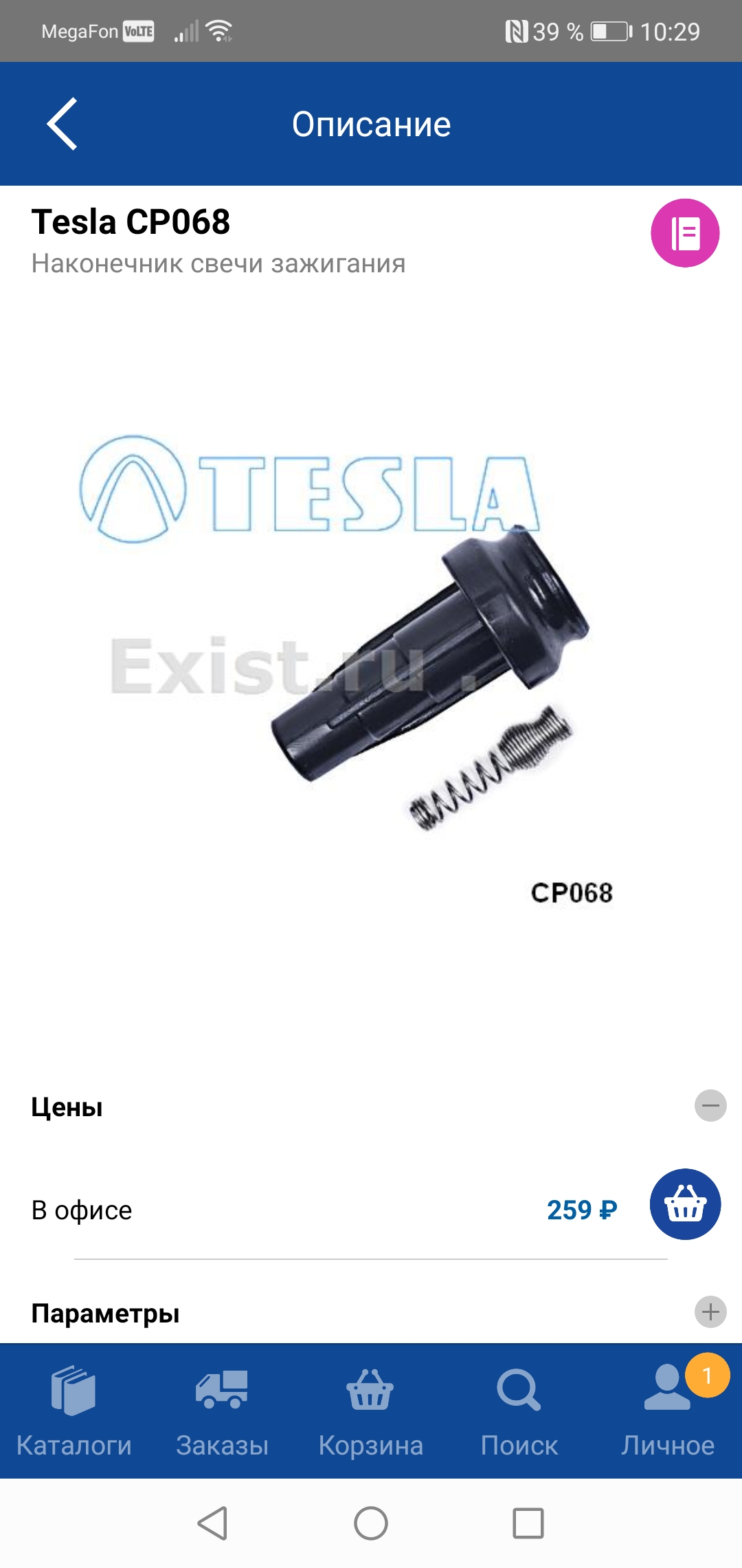

Peugeot408
Beiträge: 417
Re: 206 cc Fehlermeldung: Anomalie Abgasreinigung – Wagen läuft super – Fehler P0341
Beitrag von Peugeot408 » Di 15.12.20 08:09
Der Fehler trat ja erst auf als die spule gewechselt wurde, sämtliche Fehler mit fehlzündungen gingen weg dafür tauchte aber der Fehler P0341 auf.
Die entscheidende Frage hier ist, welche spule wurde denn verbaut.
Aus eigener Erfahrung kann ich sagen das spulen vom dritthersteller einfach nicht mal annähernd ans original kommen.
Selbst wenn die funktionieren, dann auch nicht für lange.
Deswegen würde ich hier auch empfehlen die spule gegen eine andere bzw. sogar gegen die alte zu tauschen.
Sollten dann die alten Fehler mit zündaussetzung auftreten, dafür aber P0341 verschwinden so wird es wohl an der neuen spule liegen.
Wenn die alte spule nur unter last Aussetzer hat, bzw. Der leerlauf in Ordnung war.
Dann kann man auch einfach die spitzen von dem Teil tauschen und dann sollte es wieder gehen.
Hab ein bisschen über die teile damals gelesen, da man hier in Russland die auch aufmacht und repariert.
Drinne sind irgendwelche Spiralen die aufplatzen können. Bei so einem Defekt funktioniert die jeweilige Einheit für den jeweiligen zylinder gar nicht, heißt der würde dann auch nur auf 3 Zylindern starten.
Wenn ersetzten dann gegen original, hab auch gelesen das Hitachi sogar das original übertrifft.
