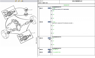

VF3...................
NFP bedeutet: Orginal Ersatzteil nicht mehr Lieferbar.

Ich werfe mal in den Raum:
329380
oder
329365
Habe allerdings keine Builder der Innenkonstruktion gefunden.
