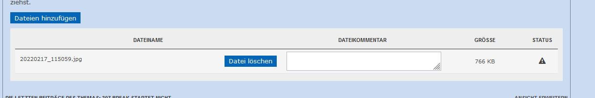

Bilder*.jpg Anhängen geht nicht wegen Fehlermeldung
"Fehler
Die Größe des Bildes konnte nicht ermittelt werden. Bitte prüfe, ob die angegebene URL korrekt ist"

Von wo willst denn das Bild verlinken? Lad es doch einfach in Dein Konto hier hoch.
ThomasE.
Re: 307 Break startet nicht
Beitrag von ThomasE. » So 20.02.22 12:58
Fehlermeldung
Ich mache mal frische Batterie rein, wenn es so zikig reagiert bei niedriger Batteriespannung oder einbrüchen...
