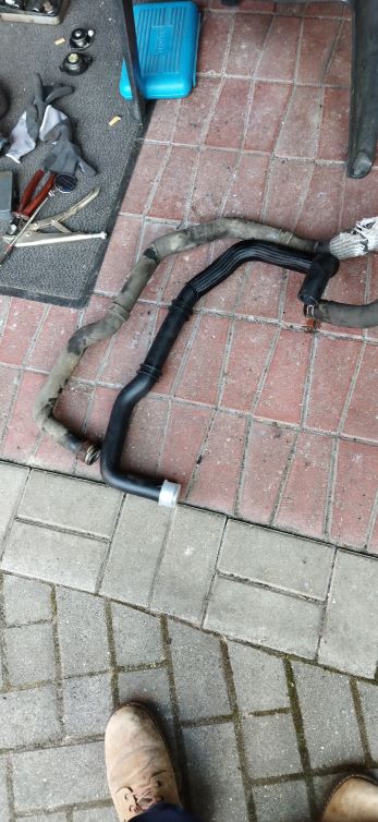

Plan B : Ich mache jetzt aus 2 Schläuchen mit Schlauchverbinder wieder einen heilen. Beii mir ist die Metallmuffe zum Kühleranschluss weggegammelt und hat den Stutzen am Kühler gesprengt. Super Konstruktion :lach:

ja, Schläuche gibt´s jede Menge. Habe auch einen, der günstiger war :D , allerdings sollte der auch passen...... Der alte ist eine ganze Ecke länger und am Wasserpumpenanschluß komplett anders gebogen
Hast du auch bei Citroen geschaut? Da gibts einige baugleiche und vlt noch lieferbar.
