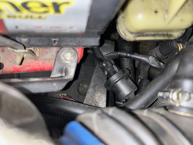

Ich habe heute das simple Diagnosekabel angeschlossen, welches Chris in einem Beitrag beschrieben hat.
Das hat jedoch nichts ausgespuckt...
habe aber dann gesehen, dass der Schlauch, welcher am Magnetventil sitzt, rissig ist und auch hörbar pfeifft :floet:
(Bild im Anhang)
werde dem morgen nach gehen und berichten :lach:
