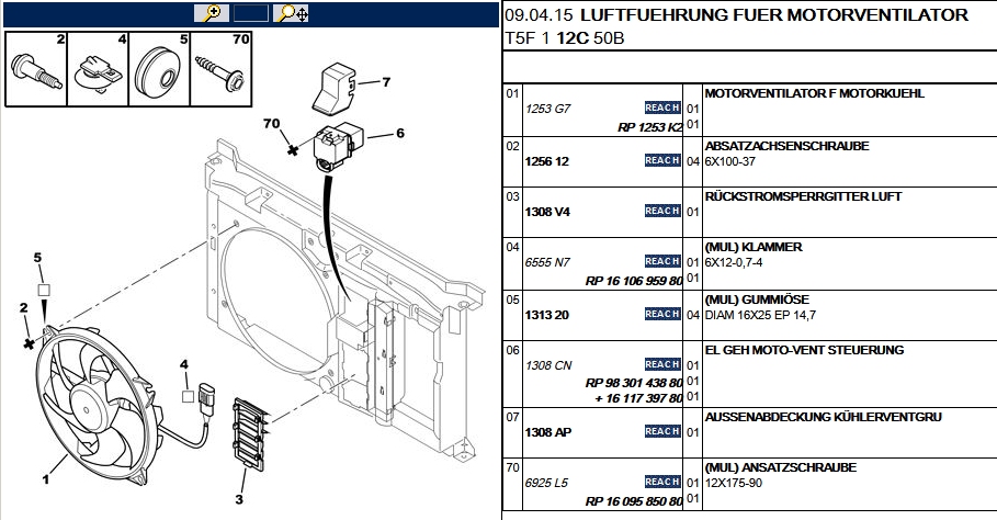

- Beiträge: 19505
von obelix » Di 04.07.23 11:28
Das hier sollte weiterhelfen:

von Tony » Di 04.07.23 17:13
super Danke dir
