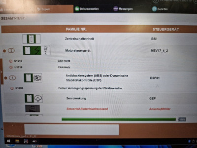

ich habe folgendes Problem.
Nach mehreren kleinen Reperaturen am Fahrwerk und Motor, lässt sich der Motor nicht mehr starten.
Ich habe einen Ölwechsel durchgeführt, dabei gleich die Zündkerzen, den Riementrieb plus Wasserpumpe und den Wärmetauscher erneuert. Zum Spülen habe ich erstmal nur destiliertes Wasser eingefüllt und wollte den Motor starten und es ging nicht.

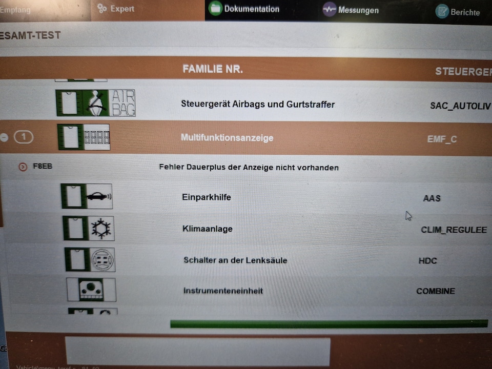

Kurzer Hand Diagbox organisiert und ausgelesen (siehe Bilder
Hinzu kommt noch das die ZV spinnt, die Klimabedienung tot ist (lässt sich mit DB ansteuern) und die MKL leuchtet.
Batterie ist i.O.....geladen, getestet unter Last und zur Sicherheit eine Neue ausprobiert.
Batteriemodul 28236841 schon gewechselt ohne Erfolg
VF34E5FS0CS193719
Baujahr 2012
1.6 Benzin 120 PS
165 000 km
Ich verzweifle langsam...an was kann es liegen?

Beitrag von LarsWars » Sa 16.03.24 23:04
Ich fange nochmal von Vorne an.
Durchgeführte Reperaturen:
Fahrwerk: Domlager, Stoßdämpfer,Koppelstangen
Getriebe: Ölwechsel
Motor: Ölwechsel + Filter, Innenraumfilter, Luftfilter, Zündkerzen, Lambdasonde (nach Kat), Riementrieb: Riemen, mechanischer Spanner, Wedi Kurbelwelle, Wasserpumpe und zu guter Letzt der Wärmetauscher (Kühlwasser natürlich auch)
Ich habe den Löwen im Dezember 23 von meiner Schwiegermutti übernommen, weil sie sich ein neues Auto gekauft hat und wir einen Pampersbomber brauchen. Da bot sich die Gelegenheit an zuzuschlagen. Seitdem stand er. Ich habe ihn nur ab und zu mal auf mein Gelände bewegt, sodass die Bremsen nicht festrosten. Angefangen ihn zu reperieren habe ich dann Mitte/Ende Februrar. Solange steht er jetzt schon auf der Bühne....
Fehlerhistorie in der BSI:
Diese Fehler waren mir bekannt als ich das Auto übernommen habe.
P0054 Steuerung Beheizung Austritts-Lamdba-Sonde Widerstand zu hoch lokal
P2074 Einlass-Druckregelung Druck zu hoch lokal
F00A Fehler des BUS CAN nicht bezeichnet unabhängig
F9A0 Der Fehler ist nicht bekannt
F40A Der Fehler ist nicht bekannt
Diese sind dazu gekommen:
U1218 CAN-Netz Fehler Kommunikation mit Zentraleinheit BSI entfernt
F8EB Fehler Dauerplus der Anzeige nicht vorhanden nicht definiert unabhängig
F5FF Der Fehler ist nicht bekannt
9651 Fehler Versorgungsspannung + nach Fahrtschalter Plausibilitätsfehler lokal
U1208 Kommunaktionsfehler mit dem MSG oder mit dem Schnittstellen-Steuergerät des Antriebsstrangs ungültige Daten entfernt
U1305 Fehler Information Lenkraddrehgeschwindigkeit Signal entfernt
P0201 Steuerung Einspritzventil Zylinder No 1 Stromkreisunterbrechung lokal
P0202 Steuerung Einspritzventil Zylinder No 2 Stromkreisunterbrechung lokal
P0203 Steuerung Einspritzventil Zylinder No 3 Stromkreisunterbrechung lokal
P0204 Steuerung Einspritzventil Zylinder No 4 Stromkreisunterbrechung lokal
C1385 Fehler Versorgungsspannung der Elektroventile nicht definiert lokal
P0463 Information Kraftstoffstand (über CAN empfangen) Stromkreisunterbrechung entfernt
C403 Der Fehler ist nicht bekannt
C1178 Fehler im Steuergerät nicht definiert lokal
P0A1A Signal des elektronisch gesteuerten Generators (Leistung BSS) empfangener Wert falsch lokal
P15A7 Ölsystem Druck nicht mit Atmosphäredruck kohärent lokal
A4C1 Der Fehlercode ist nicht bekannt
Aktuelle Fehler:
F5FF Fehler unerwartete Neuinitialsierung der BSI
U1218 Fehler Kommunikation mit Zentraleinheit BSI entfernt
Steuerteil Batterieladezustand.....Anschlussfehler
Meine Vermutung war das Batteriemodul 28236841, das dort die Platine mit Relais einen Weg hatte, aber leider Fehlanzeige. Ich habe es gebraucht gekauft.
Ich hoffe das kann euch weitterhelfen.
