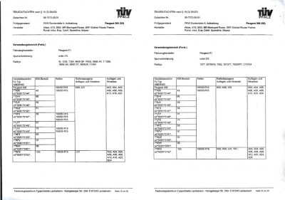

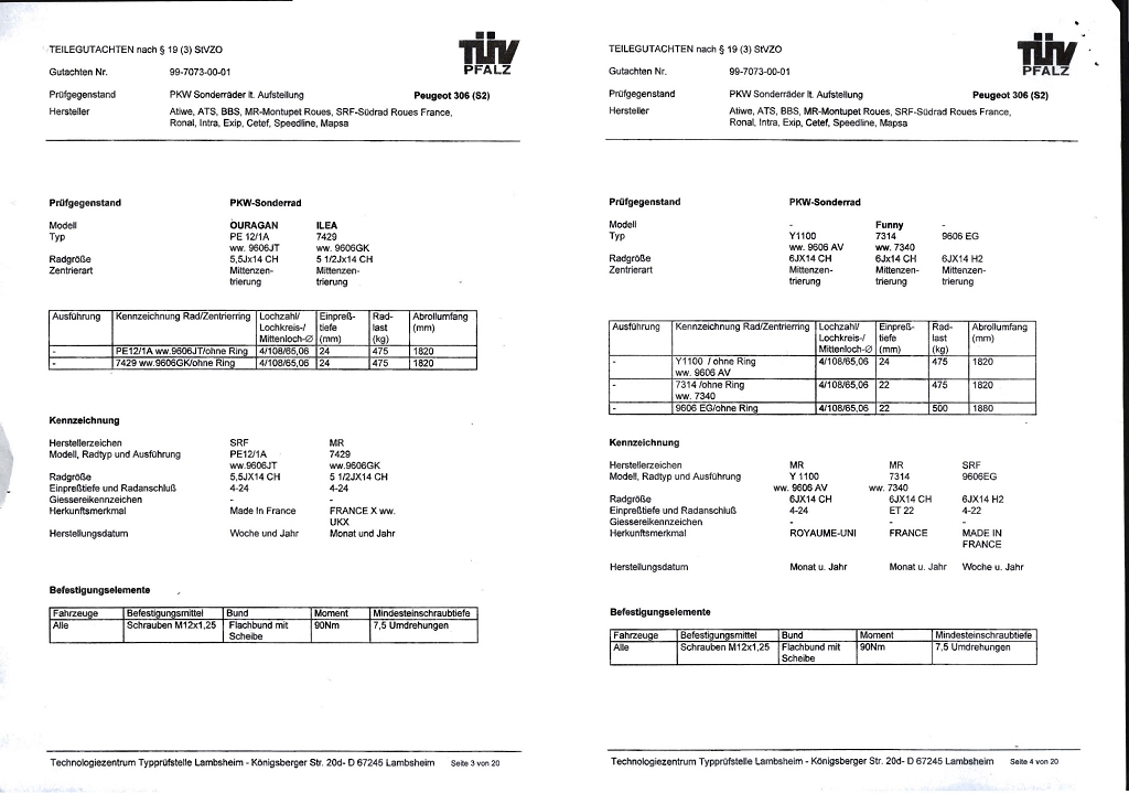

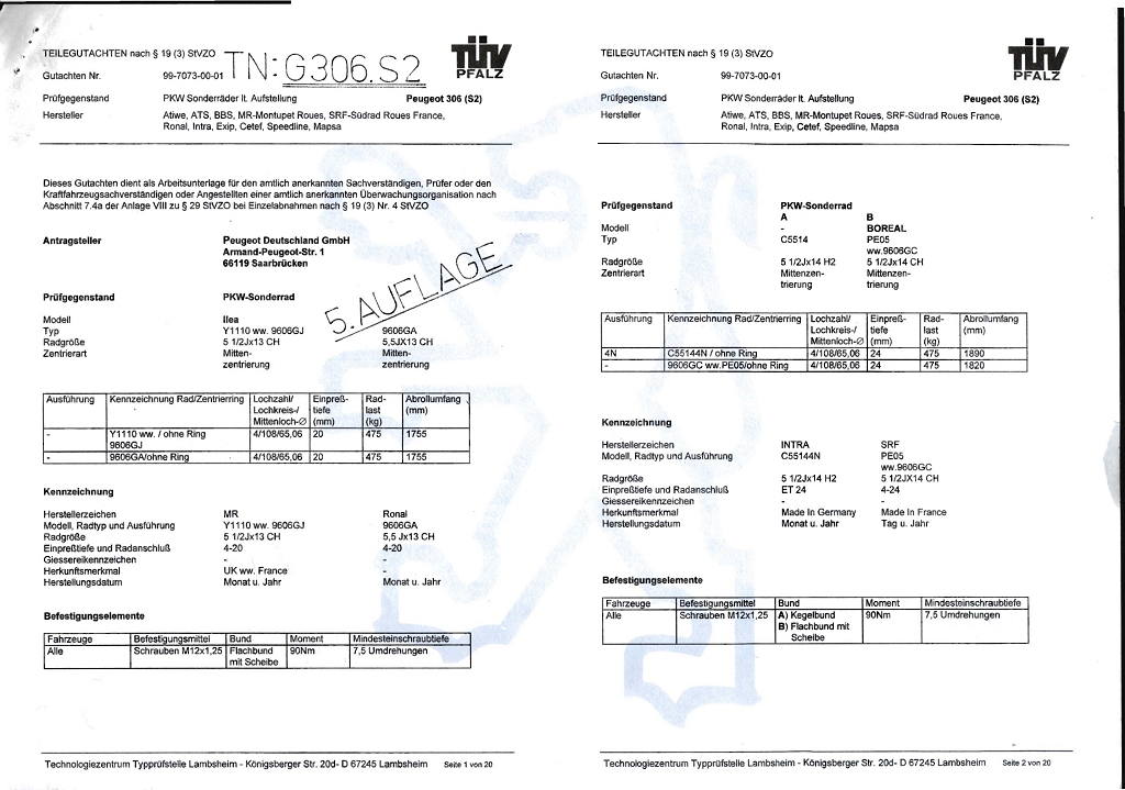

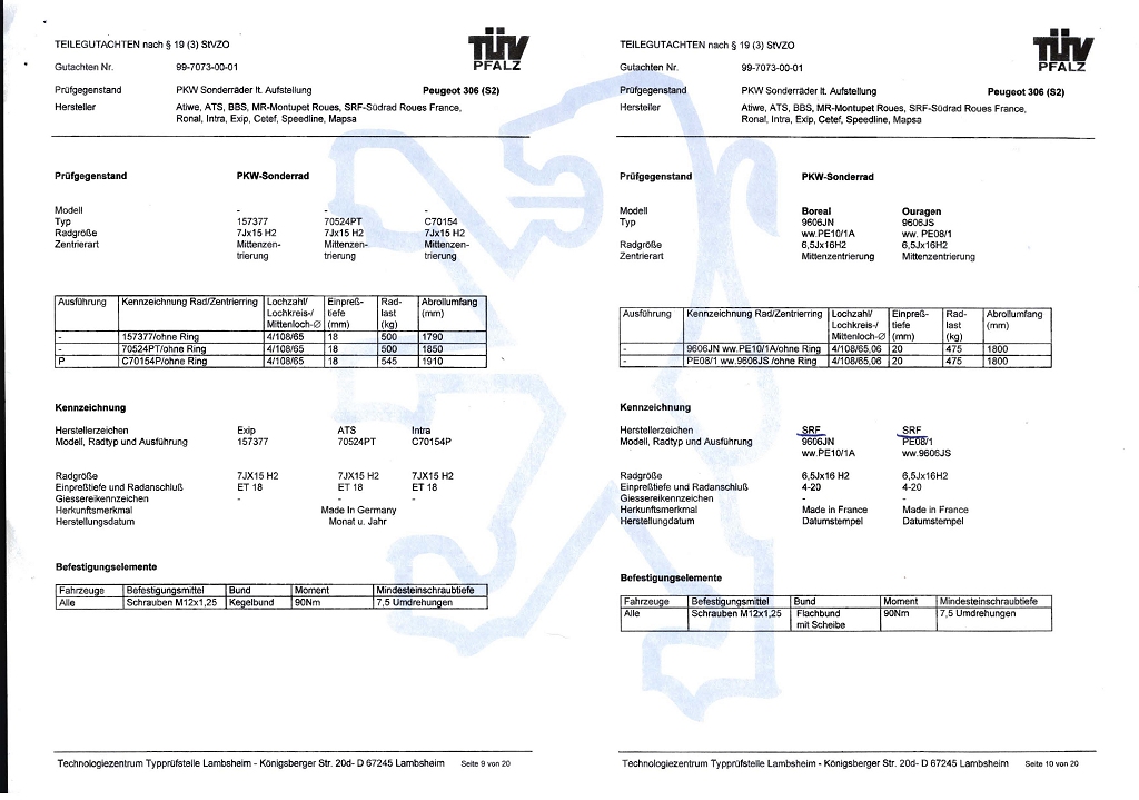

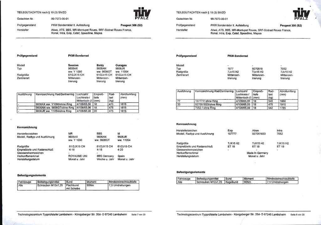

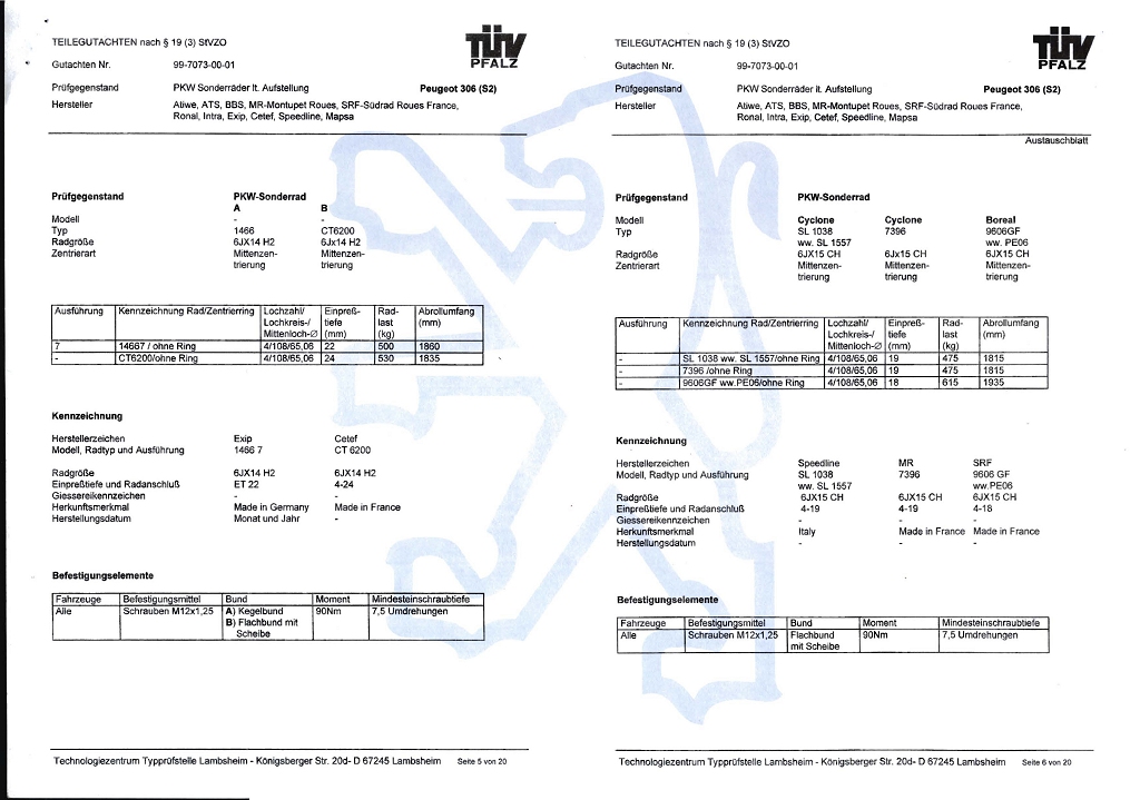

Moin, das gibt ein Gutachten vom TÜV Pfalz Nr 99-7073-00-01 für die Ouragen 9606JS mit 205/45r16 für den 306S2
Schick mal PN mit Deiner Mailadr, ich Guck am WE ob ich die PDF noch finde
Ansonsten selber mal im Netz suchen ich hab das vor Jahren auch mal irgendwo runtergeladen
