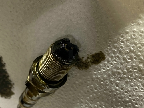

Habe ein Problem mit unrundem Motorlauf, stirbt im Leerlauf sofort ab und extrem viel schwarzer Rauch aus dem Auspuff.
Bei einer Fahrt von ca. 20km ohne Probleme mit gutem Durchzug und rundem Motorlauf ging er plözlich im Leerlauf aus. Ich konnte wieder starten,
ging aber sofort wieder aus. Konnte den Motor nur mit viel Gas am Leben halten, aber völlig unrunder Lauf und schwarzer Qualm und Gestank.
Zuhause habe ich die Zündkerzen angeschaut, alle total schwarz verrust und verölt. Habe neue besorgt, eingebaut, keine Veränderung und nach 1 Minute alle Zündkerzen wieder schwarz. Luftfilterschlauch abgeklemmt, Zündverteiler gecheckt, Zündfunken alle ok, Kompression geprüft (gleichmäßig ca. 12 bar). Was kann die Ursache sein? Zylinderkopfdichtung? Luftmassenmesser? Oder noch eine andere Idee? Bin für jeden Tip dankbar.

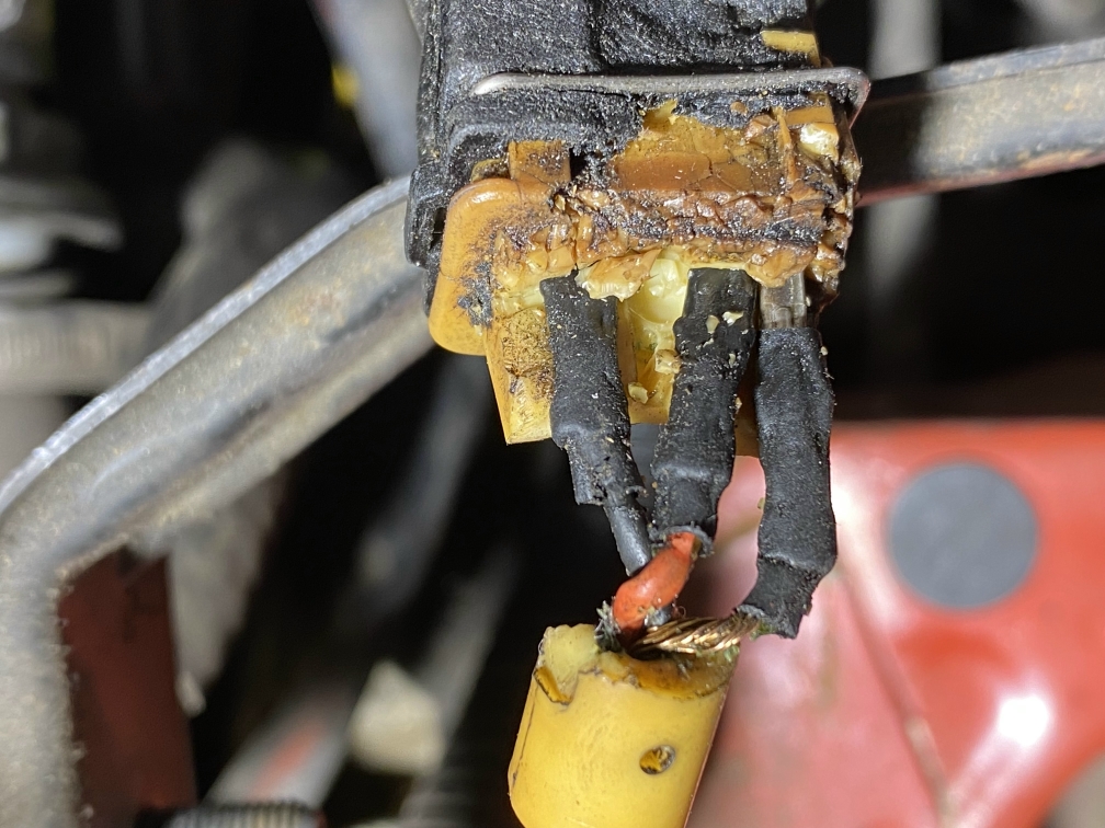

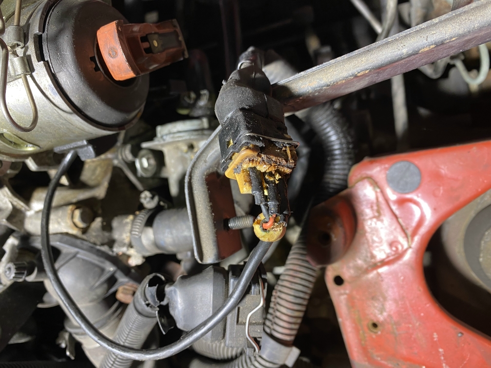

Habe gestern Abend angefangen den Stecker zu suchen und bin auf einen völlig maroden 3-poligen Stecker gestoßen, welcher zum Zündverteiler geht.
Kann dieser auch die Ursache sein? Wahrscheinlich gibt es den Stecker mit Kabel nicht mehr zu kaufen und ich muss den irgendwie anders reparieren.
Ich hänge mal 2 Fotos an

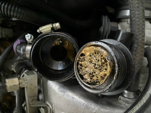

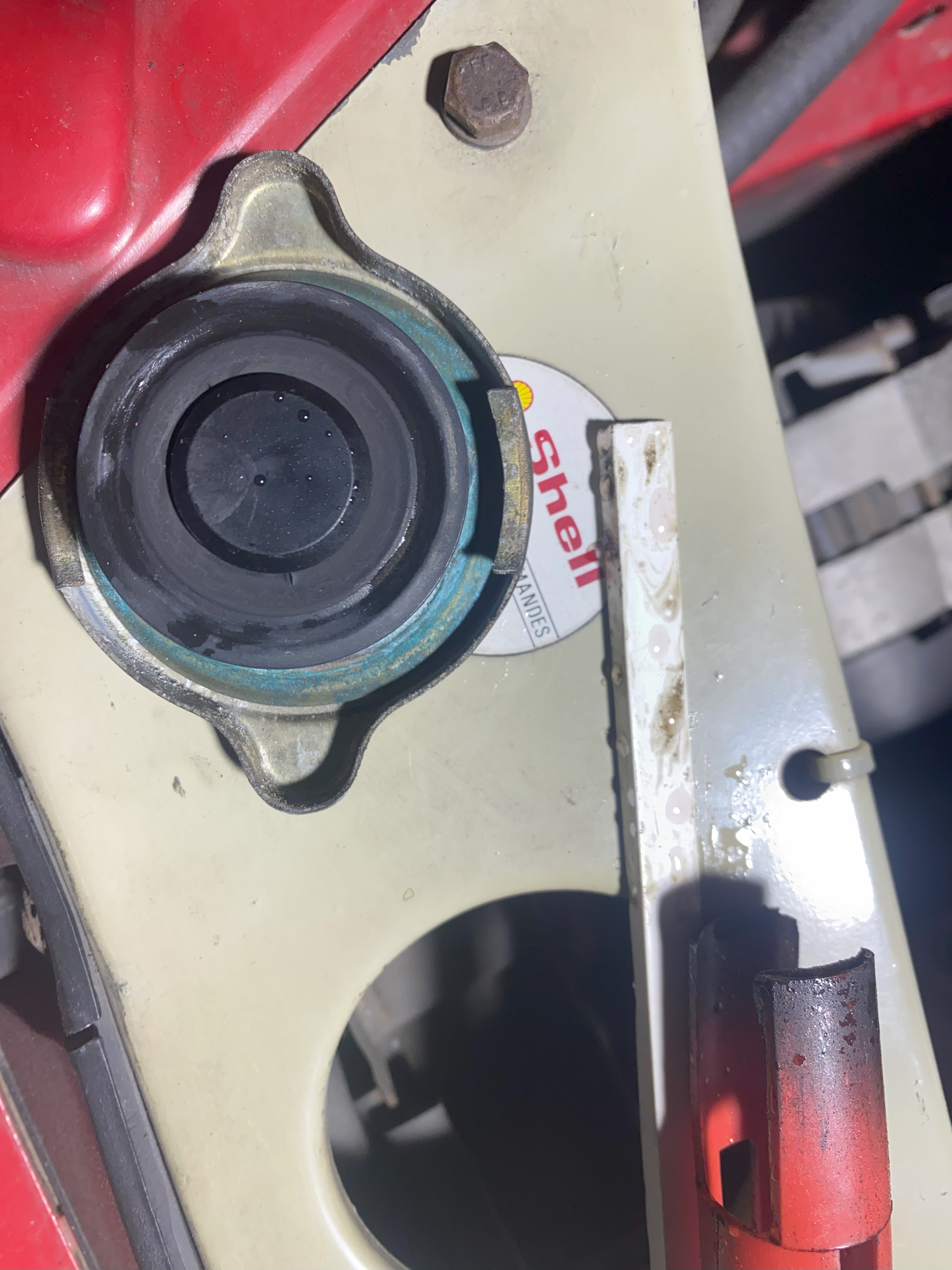

Den 2 poligen Stecker habe ich gefiunden und überprüft, das sieht gut aus. Der Fühler hat einen Widerstand von 45 Ohm. In dem Schlauch zu dem Aluminiumkasten war kein Kühlwasser. Daraufhin habe ich den Kühlmittelausgleichsbehälter geprüft, da war nur ganz wenig Wasser drin, welches zudem ölig aussah. Das Motoröl sah am Peilstab normal aus, keine Wassertropfen oder milchige Farbe.
Jetzt vermute ich, dass die ZKD defekt ist. Sind die zuvor genannten Symptome mit einer defekten ZKD zu erklären? Kann noch mehr defekt sein weil ein Zündkerzengewinde total verölt war?

Hier noch ein paar Bilder
