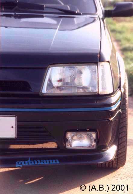

Beitrag von obelix » Fr 29.11.02 13:10
gutmann in breitversion...
7+15et13 plus 15mm powertech vorne und hinten
basisauto 128ps.
nur nix mehr mit viel tiefer vorne, schleift sonst den plaste weg:-)))
und so siehts aus...
<IMG src="http://www.obelix.peugeotforum.net/bilder/ev18c.jpg" alt="http://www.obelix.peugeotforum.net/bilder/ev18c.jpg">
grüsse
kris
frage ist, wie er sich damit lenkt.....
Beitrag von kris » Fr 29.11.02 13:14
...meiner erfahrung nach (7 x 15 ET 12 mit 15 mm distanz vo. ) fährt sich das nämlich nur besch******, reine optik, sonst nix.
grüsse, kris
Beiträge: 19571
fährt sich prima...
Beitrag von obelix » Fr 29.11.02 19:11
hart landstrassengetested...
nachteil ist halt der völlig versaute lenkrollhalbmesser und der ins unendliche steigende luftwiderstand...:-)
musst immer gut festhalten... auch auffer graden bahn. aber strassenlagentechnisch absolut.
reine gewöhnung. ist ja auch kaum breiter als 1600er mit den selben felgen ohne spurverbreiterungen. geht sich auf plus 3 mm aus...
oder gleich die pts speedline... auch nicht mehr weit weg davon.
