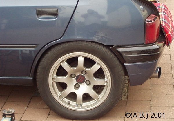

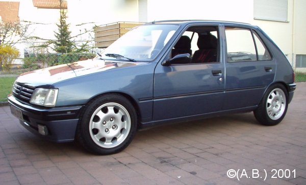

Beitrag von obelix » Sa 05.04.03 12:36
wieso die stossstangen tauschen?
die gti-schürzen passen problemlos an die look-stossstange. die gti-teile sind erstens abgeschnitten
wegen der verbreiterungen und haben auch löcher, durch die die radläufe verclipst werden.
die normalen stossstangen lassen, aber am besten - im hinblick auf spätere breitreifenaktionen -
die hintere stosstange an den vordekanten etwas einkürzen und die heckschürze gleich etwas
nach hinten versetzen, dann hast das in einem aufwasch reledigt und musst ned nochmal ran.
so sieht es am gti aus:
<IMG src="http://www.obelix.peugeotforum.net/bilder/ev58c.jpg" alt="http://www.obelix.peugeotforum.net/bilder/ev58c.jpg">
<IMG src="http://www.obelix.peugeotforum.net/bilder/ev62c.jpg" alt="http://www.obelix.peugeotforum.net/bilder/ev62c.jpg">
und so an diesela:
<IMG src="http://www.obelix.peugeotforum.net/bilder/grd10c.jpg" alt="http://www.obelix.peugeotforum.net/bilder/grd10c.jpg">
<IMG src="http://www.obelix.peugeotforum.net/bilder/grd14c.jpg" alt="http://www.obelix.peugeotforum.net/bilder/grd14c.jpg">
