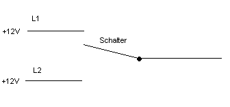

>Spannungsmessung fällt flach, klaro, aber ne Strommessung in L1 bzw L2 müsste doch funzen... oder lieg' ich total falsch? Strom kann ja nur bei geschaltetem Zustand fliessen.
>>Moin,
>>ich habe hier ein kleines Problem, wobei ich mir nicht sicher bin, ob es hier eine Lösung gibt. Ich habe folgende, skizzierte Schaltung (man möge mir die Paint-Kritzelei verzeihen):
>><IMG src="
http://www.peugeotforum.net/redrunner/Schalter.gif" alt="
http://www.peugeotforum.net/redrunner/Schalter.gif">
>>Die Leitung L1, sowie die Leitung L2 führen beide 12V. Der Schalter kann offen sein, L1 durchschalten oder L2 durchschalten. Der Schalter selbst ist hier als Black-Box zu betrachten, d.h. ich kann an der Schaltermimik nichts ändern.
>>Ich möchte nun irgendwie prüfen können, welche der beiden Leitungen durchgeschaltet wird, also ob der Schalter auf Stellung L1 oder auf Stellung L2 steht.
>>Eine einfache Spannungsmessung fällt hier ja flach, da beide Leitungen die gleiche Spannung haben. An der Schaltermimik kann ich wie gesagt nichts ändern. Ich kann aber vor und nach dem Schalter Dioden, Widerstände, Transistoren oder was-weiß-ich-was verbauen, einzige Bedingung ist, dass die Schaltung einigermaßen Laststabil sein muss (da werden Ströme um die 10A geschaltet).
>>Das eigentliche Ergebnis dagegen muss nicht laststabil sein, da reichen wenige mA aus...
>>Vielleicht gibt es ja doch einen Weg,
>>Thx & Greetz
>>RR
