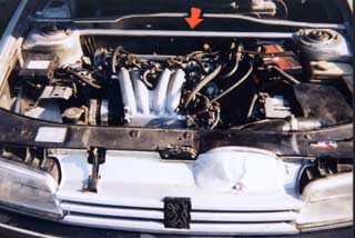

das ist auch optisch recht einfach zu erkennen:
1) der D6B im 205
2) der D6A im 405
D6A und D6B haben faktisch ausser dem alublock und der kurbelwelle und anbauteilen wie wapu und schwungrad gar keine gemeinsamkeiten.
