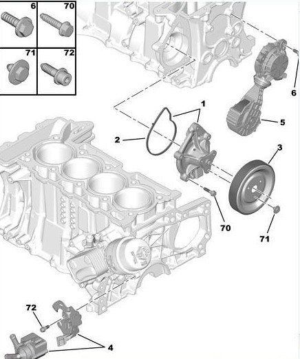

Re: 207 RC Cup Pfeifen aus dem Motor
Beitrag von Martin » Di 06.04.10 14:04
cc-Cruiser hat geschrieben: War auch schon 2 mal in der Peugeot Werkstatt. Keilriemen und Spanner wurden bereits gewechselt.
daran liegt es ja auch meistens nicht.. :D
Verantwortlich für das Pfeifen ist die Reibrolle (5) der Wasserpumpenriemenscheibe (3). Wenn beides erneuert wird, sollte das Pfeifen verschwunden sein..
Gruß Martin
Beitrag von cc-Cruiser » Mi 07.04.10 09:10
Hallo Martin,
Vielen Dank für deine prompte Antwort. Habe gestern den Link mit der Explosions-Zeichnung an meine Garage weitergeleitet.
Als ich dort anschliessend anrief, kam die Ernüchterung... Die beiden von dir beschriebenen Teile wurden ebenfalls bereits gewechselt. :nixkapier:
Könnte es evtl. irgend ein Lager oder etwas ähnliches sein?
Beitrag von Martin » Mi 07.04.10 09:23
cc-Cruiser hat geschrieben: Als ich dort anschliessend anrief, kam die Ernüchterung... Die beiden von dir beschriebenen Teile wurden ebenfalls bereits gewechselt. :nixkapier:
das ist bedauerlich. Dann wäre als nächstes mittels Stethoskop die Wasserpumpe selbst "abzuhorchen". Interessant, da es bisher bei diesem (unerträglichen) Pfeifton immer an den beiden oben genannten Bauteilen lag. Sorry.
