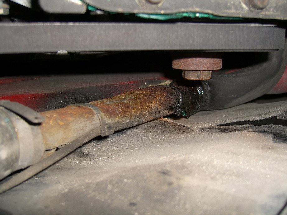

Mein 205 hat 1905 ccm, 75 kW, KAT, Typ 20C, Automatik und ist Baujahr 91 (alles Original).
Es wird ja nie langweilig, heute folgendes Problem:
Meine Maschine verliert Kühlwasser, und zwar befindet sich in Fahrtrichtung rechts zwischen Motor und Radkasten an der Wand ein Rohr, welches zwischen zwei Schläuchen sitzt, der eine kommt unten aus dem Kühler (habs mal von unten fotografiert). Dieses Rohr ist total vergammelt und an einer Schlauchverbindung kommts raus. Es ist fraglich, ob es den Ausbau übersteht. Peugeot meinte, das kann man nicht mehr bestellen.
Fragen: weiß jemand, wo ich das Teil bekommen kann?
Wofür sitzt das Rohr eigentlich da und warum hat es diese platte Form?
Kann man da nicht irgendein Rohr mit entsprechendem Durchmesser einsetzen?
Ich hab nicht erkennen können, ob das noch irgendwo befestigt ist oder nur zwischen den Schläuchen hängt.

also das rohr leitet das wasser vom kühler richtung wasserpumpe/motorblock
flache form wegen dem keilriemen der daneber läuft
befestigt mit 2 schrauben vom radhaus aus, zumindest eine davon trägt zusätzlich noch eine plastikverkleidung
www.liontech.de hat es evtl, wenn nicht auf der page einfach mal ne anfrage stellen.
ach ja, rohr könnte gehen auch wenn die form etwas anders ist als nur gerade, ein schlauch an der stelle soll aber nicht optimal sein weil der sich durch den unterdruck evtl zusammenziehen würde

das ist ein klassiker. die rohre musst einfach ab nem gewissen alter erneuern.
bekommst aber problemlos zu kaufen, kosten auch ned die welt.
geplättet ist es aus platzgründen. so sitzt es schön unter dem holm und es kann von keiner seite aus was anklopfen.
klar kannst da selber was bauen - lohnt sich aber in keinster weise. so ein rohr kostet im zubehör unter 18 euronen...
bis man sich da selber hinstellt und anfängt rohrendena aufzuweiten, halter zu biegen und zu bohren, dann anzuschweissen/löten ist der halbe tag rum:-)

et-Nr des rohres ist 130778 für 21,87 taler aktuell noch zu haben laut servicebox.
Ich habe das dieses jahr selbst noch erworben.
Vielleicht ist dein händler einfach nur ne dumpfe schlafmütze und spinnt vorzugsweise seemannsgarn, weil er kein bock drauf hat
seine kunden ordentlich zu bedienen. Das wäre nicht der erste.

Danke für die Tips, liontech hats, Peugeot hats, kostet nicht viel, gute Nachrichten!
