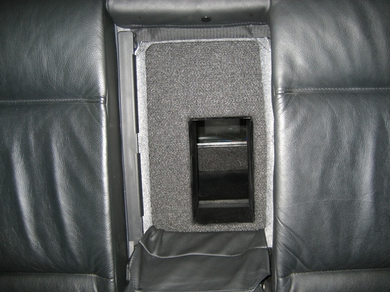

rhine
Randsteinstreichler
Beiträge: 1424
Postleitzahl: 09337
Wohnort: Callenberg/Sachsen
Re: Subwoofer+ Front Sytem
Beitrag von rhine » Mi 14.04.10 17:24
naja. die durchreiche im innenraum ist auch nicht viel grösser als die öffnung des kofferraumes. bevor ich meine anlage im heck eingebaut habe, bin ich erstma 3 stunden mitm zollstock durchs auto gerannt, und hab mir erstma ne skizze gemacht wie ich es haben wollte. musste ja alles unterbringen. (endstufen. carpc. powercap. wechsler. dvd-laufwerk. sub. usw)
ich geh erstma bilder machen ;-)

ScoopyDoo
Zufrühabschnaller
Beiträge: 633
Registriert: Sa 31.07.04 13:28
Wohnort: Homburg/Saarland
Beitrag von ScoopyDoo » Mi 14.04.10 18:18
hab GFK-Gehäuse passgenau gepfriemelt :-P dann bekommt mans ohne probleme innen kofferraum rein xD :lachkreisch:
