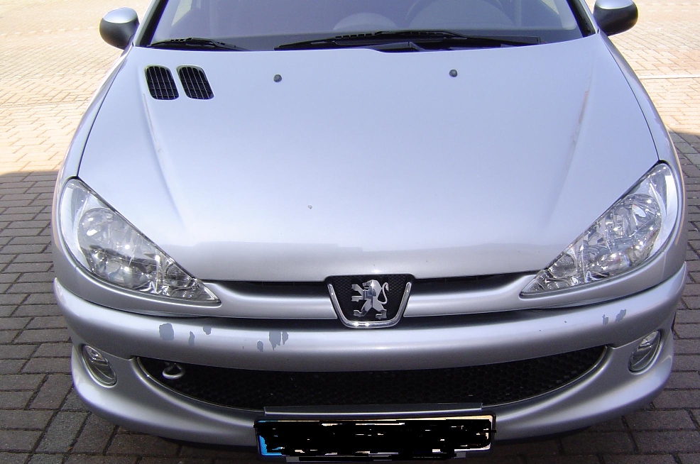

Hallo!
Ich fahre einen Peugeot 206 SW Quicksilver.
Wie auf meinem Bildanhang zu sehen ist Splittert mir vorne an der Stoßstange der lack ab.
Jetzt würde ich gerne diese Stange über der Stoßstange neu lackieren
Nun zu meinen Fragen...
Ist die Stoßstange unten (unten mit den Nebelscheinwerfern) mit der oberen verbunden oder kann man die getrennt abbauen?
Wie kann ich die Stoßstange abbauen?
Danke im vorraus für eure Antworten.

Also so wie ich das sehe, muss die Stoßstange gar nicht unbedingt ab. Fahr mal zum Lackierer und zeig's ihm.

also die Stoßstange kansnt du abbauen... Dazu musste den Grill rausnehmen, Scheinwerfer einmal kurz rausnehmen um an die Schrauben zu kommen, vordere Radhausschale raus, Schraube am Kotflügel lösen und von unten noch die Schrauben los.
Aber so wie ich das sehe ist der Schaden ja nur am Stoßfänger. Den kannst du separat von der Stoßstange lösen und lacken lassen (falls sonst kein Schaden an der Frontschürze ist).

Ja,ok... bekomm ich den Stoßfänger ab ohne die komplette stoßstange abzubauen??

Ne... bau die Stoßi komplett ab.. ;) Die ist hinten in die Stoßstange eingehakt.

Das ist alles ein Teil, da lässt sich nichts einzeln abbauen.

Noch eine Frage hab ich zum Lackieren.
Also:
1. Stange ab
2. Mit grobem Korn abschleifen
3. Mit Grundierung+Füller besprühen (grau von ATU)
4. Nochmal feiner schleifen
5. nochmal Grundierung und Füller
6. Nochmal schleifen
7. Silikonentferner....trocken reiben
8. Lackieren (gris Aluminium)
9. Klarlack
ist das so ok???
Grundierung+Füller sind grau und das ist eine Spraydose ist das auch richtig?

das teil wo die Farbe abblättert kannst seperat abmachen. Normal kann man es auch ohne die ganze Stosstange abzubauen abziehen. Die Schrauben vorne gelöst die 3 Stück und mit etwas Gefühl und Gewalt abziehen, fertig. Sonst die Stosstange abbauen und von hinten ausklammern.

Richtig! Das kann man trennen... Weiß nicht wie du darauf kommst, dass man das nicht einzeln abbauen kann?
Das ist so mit Plastikhaken in die Stoßstange eingehakt!! :augenroll:

Netspider88 hat geschrieben: ..Scheinwerfer einmal kurz rausnehmen um an die Schrauben zu kommen..
Lass bloß die Scheinwerfer drin!
An die Schrauben kommt man mit dem passenden Werkzeug auch problemlos SO ran.
