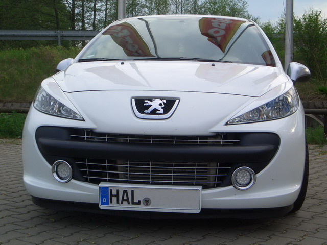

hab sie dranne, passen prima, haben E und RL prüfzeichen, somit erlaubt als TFL :D
Tagfahrlicht an
TFL 1.jpg (97.52 KiB) 5302 mal betrachtet

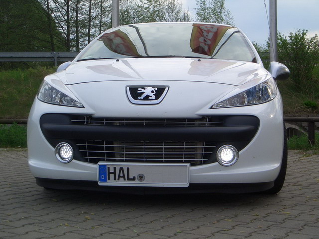

Tagfahrlicht abgedimmt mit Standlicht
TFL 2.jpg (95.36 KiB) 5302 mal betrachtet

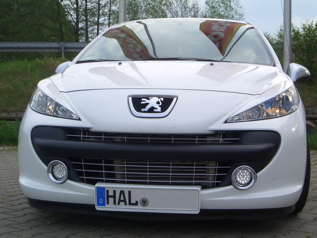

Tagfahrlicht aus
TFL 3.jpg (94.06 KiB) 5302 mal betrachtet
