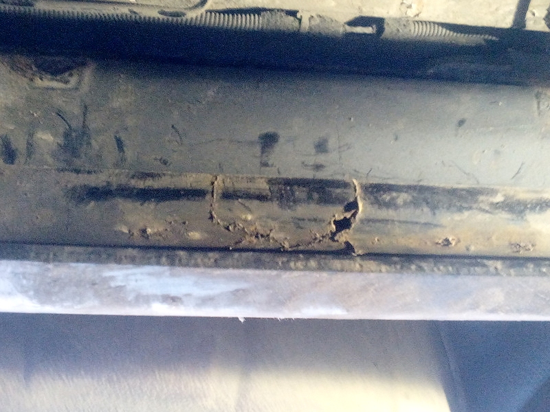

Hinterachse knackt seit wir ihn haben, übliches Probem - Stabi durchgefault.

Tipp3: Kontrollier den Hinterachsstabi. Der fault durch, ist bloss ein billiges, eingeschweisstes Rohr.
