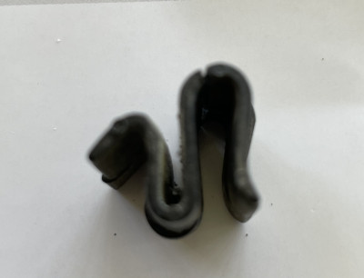

Wo kann man die Clips bekommen, die den Innenkotflügel vorn am Raflauf fixieren. Schwarze kleine S-förmige Plastik-Clips, die nach über 30 Jahren natürlich schon bei zu heftigem Anschauen zerbröseln 😉

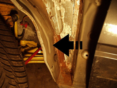

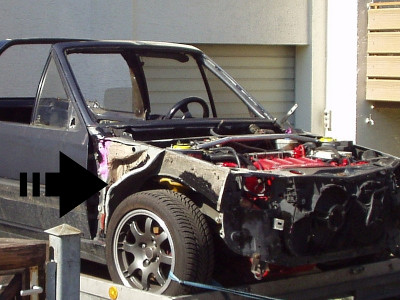

Das, was Du da rausgesucht hast, ist das BLECHteil im Radlauf, das die A-Säule vor Verschmutzung schützt. Ist eingeschweisst und Serie, hat aber mit einem nachträglich reingeklipsten Plastikradlauf nix zu tun.
Guggschdu hier:
In der Gesamtansicht:
Dieses Blechteil ist hauptsächlich mitverantwortlich dafür, dass die meisten Kotis beim Abbau böse Knicke bekommen, denn das ist am Aussenrand von oben bis unten mit Dichtmasse mit dem Koti verklebt und geht bis oben in die Kotflügelrundung rein.:-)

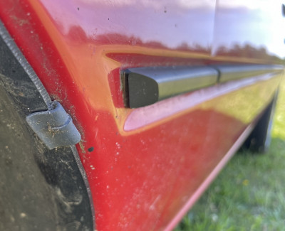

Nur nochmal ein Bild des Clips ”in action”
