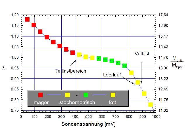

grade bei älteren modellen könnte man problemlos ein multimeter mit an die lambdasonde klemmen und die sondenspannung unter vollast überwachen. solange nach dem taken der bock nicht abmagert passt das zumindest das das angeht. wenn nicht benzindruck anheben und es passt.
bei den VW motoren gibts teilweise solche umrüstkitz um pur diesen bio sprit zu tanken ein bekanter hatte sich sowas verbaut bei nem golf 2 das war nur ne steuerung die zwischen die einspritzventiele kam und die einspritzzeiten verlänger hat. mehr nicht andere heben den benzindruck an um das zeug so gut wie pur zu fahren.
naja eine gute sache hat das vielleicht werden die "alten" gebrauchtwagen wieder günstiger weil die ja kaputtgehen können vom neuen sprit :zwinker:
lamdakurve
205 xs 1,4l tu3m (TU 205)
205 ?? 1,4l tu3m ( X 205)
