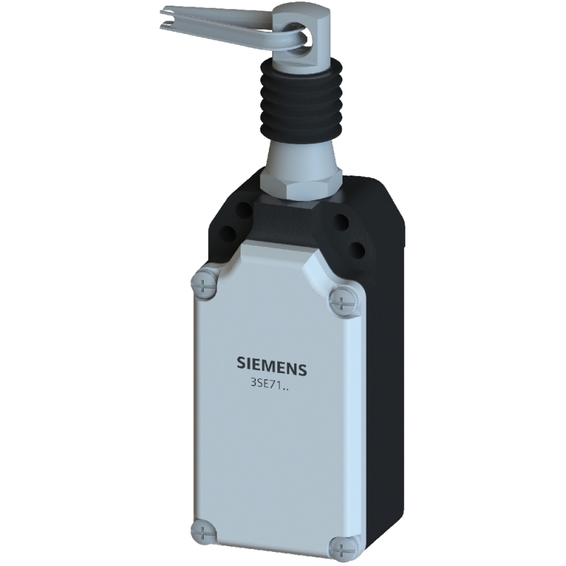

ÄHM da gibt es doch diese Seilzugschalter die immer an den Rolltoren von Speditionen oder größeren Warenhäuser sind wo die Staplerfahrer dran ziehen müßen damit das Rolltor auf und zu geht.
Wenn du dir so ein Teil Instalierst mit einer Kontrollleuchte und ne Strippe bis an dein Fenster legst, brauchst du ja nur kurz das Fenster aufmachen an der Strippe ziehen und der Heizlüfter springt an.
Sowas habe ich gemeint:
Hat den Vorteil das durch das öffnen des Fensters auch frische Luft reinkommt. :D :D :D

Pipes2101 hat geschrieben:ÄHM da gibt es doch diese Seilzugschalter die immer an den Rolltoren von Speditionen oder größeren Warenhäuser sind wo die Staplerfahrer dran ziehen müßen damit das Rolltor auf und zu geht.
Und jetzt mach ich das Telefon aus :floet: :lolwech:
