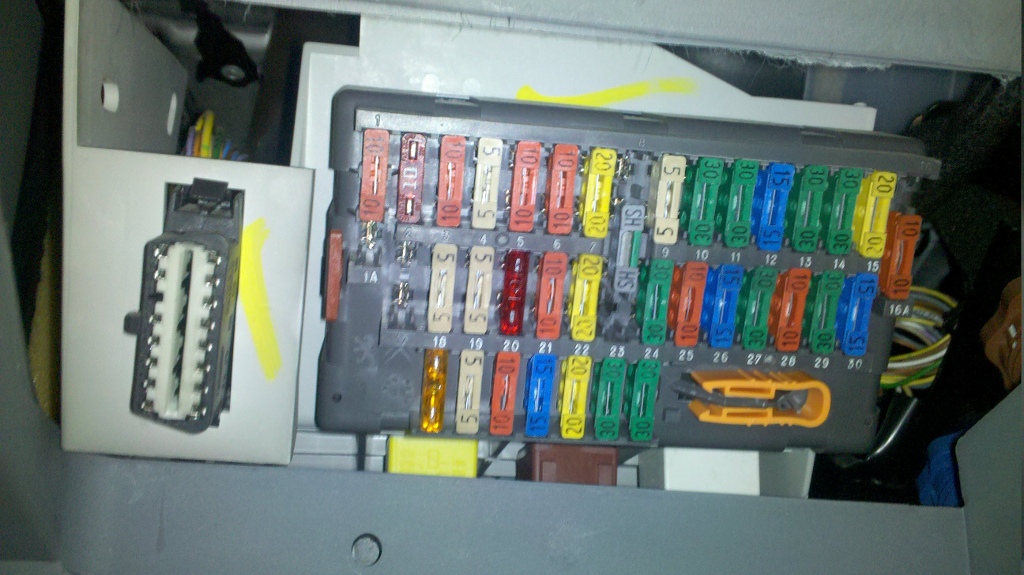

ich habe das im Betreff genannte Auto seit 2000. Ich war immer der Meinung, dass mein Auto keine OBD2 Schnittstelle hat, doch nachdem ich das erste mal eine Sicherung tauschen musste habe ich eine verdächtige Buchse entdeckt, welche mir keine Ruhe lässt. Die Nachfrage bei der Peugeot-Werkstatt, bei Peugeot-Wien und bei Peugeot-Deutschland hätte ich mir sparen können. Ich bekam lediglich die Aussage: "Da das Auto so alt ist, hat es wahrscheinlich kein OBD2!"
Ich habe ein Foto an diesen Post angehängt und hoffe, dass jemand mir sagen kann was das für eine Schnittstelle ist.

der Stecker ist richtig. Aber die Unterschiede zwischen OBD 1 oder zwei liegen nicht im Stecker. Es gibt zum Teil Fahrzeuge aus Mitte der 90er, die bereits einen solchen Stecker haben. Der Unterschied ist im Grunde genommen "Software" seitig im Steuergerät. Es kann sein, dass dein Auto bereits OBD 2 bzw. EOBD SOftware hat, aber eher unwahrscheinlich.

Hallo, dein Fahrzeug hat genau wie meines kein OBD2 oder OBD1, der Tüv (zumindest bei uns) kann es auch mit seinem Diagnosegerät nicht auslesen, da dort ein Peugeot eigenes Protokoll benutzt wird.
Dieses Protokoll kannst du nur mit Peugeot eigener Software Diag 2000 oder Planet auslesen, diese ganzen Dinger aus E-Bay kannst du getrost vergessen.
