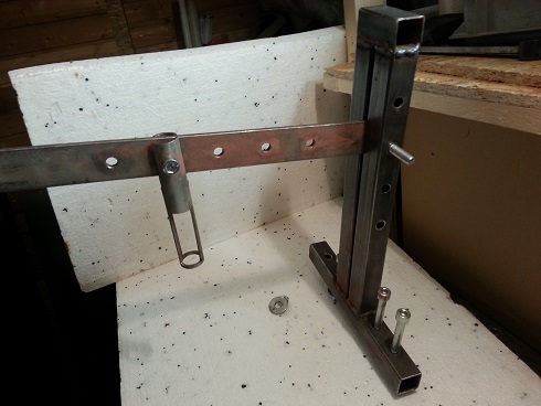

Nach dem ich mir n paar günstige mit wackelt patent angeschaut hatte, habe ich mir selber eins zusammen geschweißt.
meinst muss halt an die Werkbank geschraubt werden ich komm damit aber besser klar als mit den kauf dingern. Werde heute wenn ich mal von der maloche wegkomm n bild machen.

so mal ein pic von meinem eigen bau.
