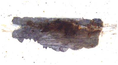

Ich weiß wie Rost aussieht, hier mal ein Bild von der vorderen Tür:
Bis zum Lackierer hatte ich auch nur Blasen, jetzt eben habe ich feine Blasen mit kleinen Haarrissen rum und es kommt was braunes raus, ich denke mal kaum das die Grundierung braun und wasserlöslich war.
Das Blech am 307 erinnert mich etwas an die Qualität meines E-Kadetts, bloß das der 307 mit defekter Verzinkung noch schneller rostet als mein alter Opel zu seiner Zeit.

Aron hat geschrieben: Ich weiß wie Rost aussieht, hier mal ein Bild von der vorderen Tür:
hmmm...
wenn ich das bild richtig interpretiere, ist das am falz.
das wird wohl schwer werden. denn das problem ist, dass der rost, der einmal im falz drin sitzt nie mehr wegzubekommen ist.
du kannst nicht im falz entrosten. du kannst nur drumrum wegmachen und dann versuchen so zu versiegeln, dass nix mehr ran kommt.
das ist aber so gut wie ausgeschlossen, denn im falz selber wird es immer weiter machen. das einzige was auf dauer hilft ist wirklich den rostherd durch entfernen zu beseitigen.
das ist ne ähnliche geschichte wie im bereich der batterie. wenn da mal was überkocht und in die ritzen kriecht hast du auf ewig ein thema.
da würde ich als lacker wohl auch mit dem kopf schütteln, ganz ehrlich. aber - er hätte das sehen müssen und dich informieren, so hätte ich das zumindest gemacht, grade um so einen streit zu vermeiden. in so fern kannst dem schon mal freundschaftlich auf die finger kloppen. sowas muss ein fachmann einfach sehen und dementsprechend den kunden schlau machen. jetzt ist der ärger da, vorher hätte man sich überlegen können, das durch austausch der türe, entsprechende schweissarbeiten oder andere massnahmen im vorfeld bereits zu umgehen.

obelix hat geschrieben: wenn ich das bild richtig interpretiere, ist das am falz.
Nöö, das ist ne glatte Fläche, die Kante die man sieht ist der Abdruck von der Stoßleiste, diese hat gegen VW und Co bei Pug keine Gummileisten drunter und die Dinger scheuern bzw vibrieren irgendwann einfach den Lack kaputt und die minderwetige Franzosenverzinkung erledigt den Rest. Also das ist einfach glatte Fläche. Werd das ganze wohl nächsten Monat in Angriff nehmen, Mittel sind unter anderem organischer Strahlschrot und glasperlen in Staubformat, damit sehen zumindest Werkzeuge usw blitz blank aus, auch in kleinsten Ecken.

Aron hat geschrieben: Nöö, das ist ne glatte Fläche, die Kante die man sieht ist der Abdruck von der Stoßleiste, diese hat gegen VW und Co bei Pug keine Gummileisten drunter und die Dinger scheuern bzw vibrieren irgendwann einfach den Lack kaputt und die minderwetige Franzosenverzinkung erledigt den Rest. Also das ist einfach glatte Fläche. Werd das ganze wohl nächsten Monat in Angriff nehmen, Mittel sind unter anderem organischer Strahlschrot und glasperlen in Staubformat, damit sehen zumindest Werkzeuge usw blitz blank aus, auch in kleinsten Ecken.
Mal schaun, am We beginne ich mein Experiment mit nem richtig vergammelten Stahlstück, Fertan streifenweise und anschließender Warm-Salzwasserkur...
du solltest deine photographischen talente trainieren:-)
zu fertan: das ist sicher nicht falsch in hohlräumen, auf glatten flächen wirst du damit ned gücklich. es soll ja nachher ne glatte oberfläche haben, also wirst mit sowas ned arbeiten können.
du kannst nur grossflächig entrosten, danach metallisch rein machen und einen ordentlichen lackaufbau drüberlegen. entweder mittels beispritzen oder die türe komplett, bzw. bis zur nächstliegenden kante lackieren. das klappt allerdings mit spraydosen nur unzuänglich, schon weil das zeug einfach ned an die material- und verarbeitungsqualität von profilack rankommt.
