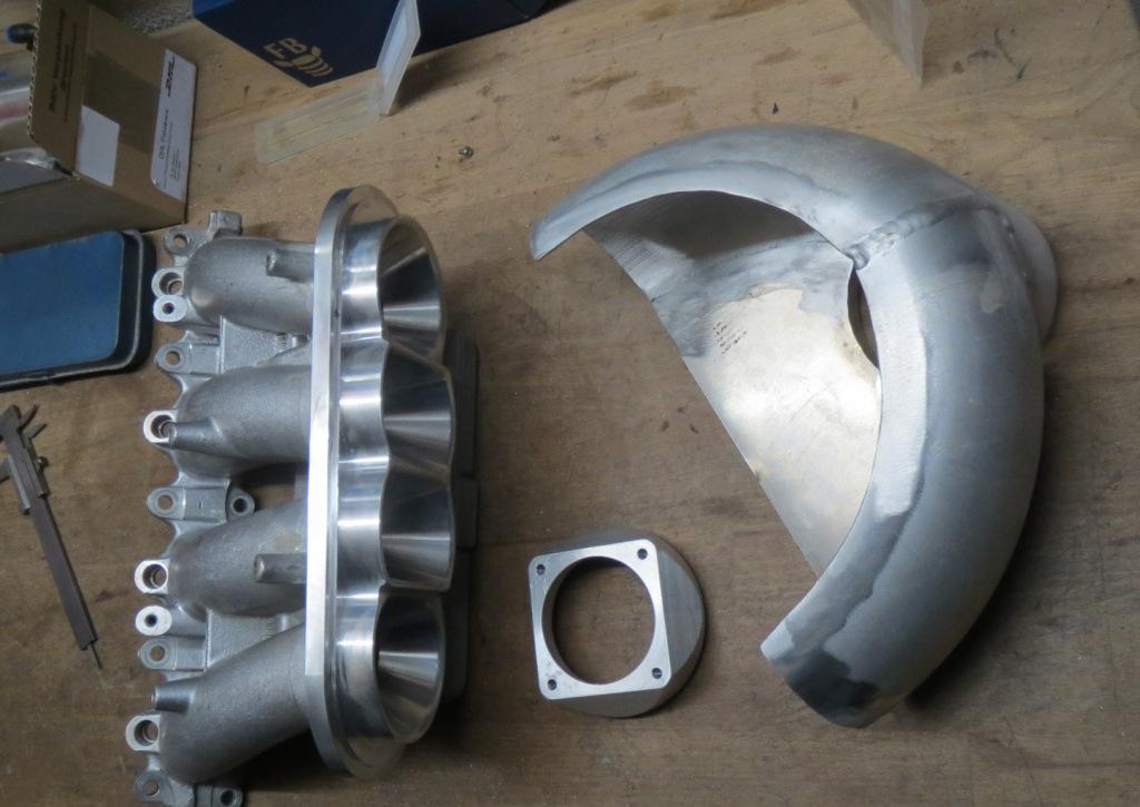

Zudem haben wir mit der Technischen Hochschule Wildau und einem guten Kumpel, Sebastian (saxo_furio) - der auch die Abstimmung übernimmt - eine neue Ansaugbrücke entwickelt, die nun endlich gefertigt wird. Denn die Originale war für den Turboumbau nicht gerade optimal. Auch kann dadurch die gesamte Ladeluftverrohrung um über 1m verkürzt werden, was nicht nur optische Vorteile mit sich bringt. Sobald die ersten Teile aus der CNC Fräse kommen, werde ich wieder Bilder posten (vermutlich Anfang kommenden Jahres).

Endlich geht es weiter. Das Getriebe wird in dieser Woche noch fertig und die Cerametall Kupplung soll in rund vier Wochen ankommen. Auch die Ansaugbrücke werde ich in dieser Woche vermutlich fertig bekommen. Anbei ein Bild vom derzeitigen Stand. Es müssen nur noch alle Kanten entfernt werden, die Drosselklappenaufnahme, Unterdruckanschlüsse und Sensorenaufnahmen angeschweißt werden und das fertige Plenum an die Trichterplatte geschweißt. Dann kann die neue, rund 1 - 1,5 m kürzere Ladeluftverrohrung gebaut werden.
