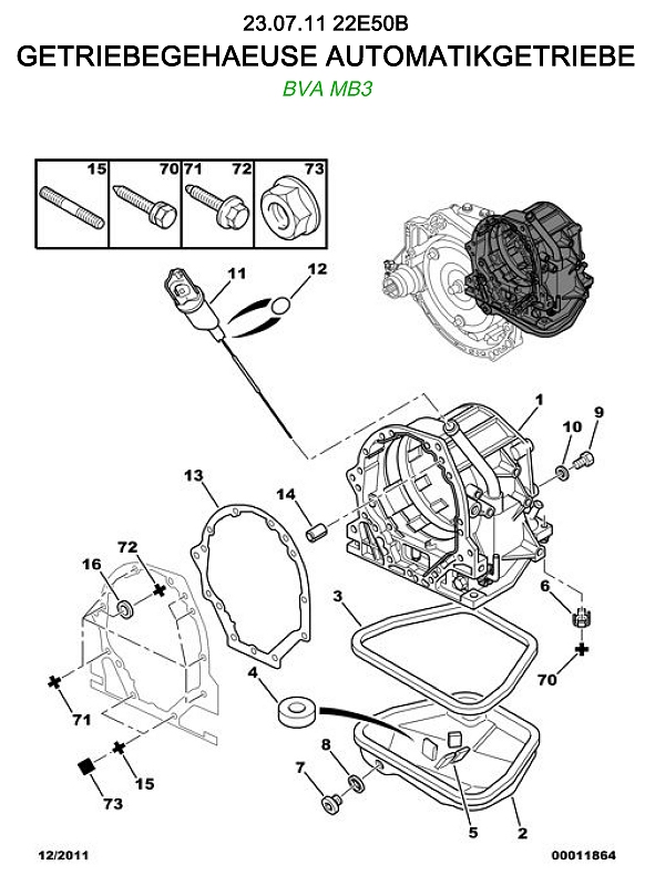

Beitrag von obelix » Fr 28.06.24 21:22
Laut SB gibt es da keinen Ölfilter, nur einen Magnetblock in der Ölwanne, der evtl. Abrieb festhalten soll.
4 + 5 in der Zeichnung.

Erstmal schönen Dank für die Zeichnung und deine mühe. Ich will ja nicht nerven. Aber weist du ob ATF2D 2,4l für einen Ölwechsel stimmen?
