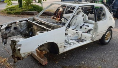

unglaublich aber wahr, ich hab mich nach zig Jahren endlich dazu durchgerungen weiterzumachen...
Wie der Zufall will habe ich die Möglichkeit bekommen meinen 205er kostengünstig lackiert zu bekommen.
Nachdem nun der Motor und so ziemlich alle Bauteile raus sind habe ich dann glücklicherweise noch ein paar Reparaturbleche gefunden die dann über die Sommerferien eingesetzt werden.
Nach den Sommerferien dürfte der Gute dann das erste Mal lackiert sein und hoffentlich im Sommer 2020 wieder mit H-Zulassung auf der Straße sein.
Nun kommen sicherlich nach und nach die ein oder anderen Fragen auf und ich hoffe ihr könnt mir hierbei etwas helfen :)
da ich nun aber nicht für jede Frage ein eigenes Theam öffnen will dachte ich mir ich hauche diesem Thema wieder etwas Luft ein...

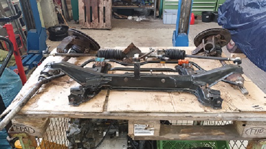

im letzten Beitrag habe ich eben noch ein paar Bilder verlinkt, zum aktuellen Status...
Am Wochenende habe ich die VA auuseinandergebaut und gereinigt... (Bild anbei)
In den folgenden Wochen möchte ich die VA fitmachen, hierzu hab ich noch ein paar Fragen:
was wird neu gemacht: Spurstangen, Querlenker, Bremsen, Domlager, evtl. Antriebswellen (solange es diese noch neu gibt)
- Bremssättel würde ich gerne mittels RepSatz überholen und nicht unbedingt neue holen. was meint ihr?
- Beim Fahrwerkm möchte ich ein Gewindefahrwerk aber bin mir noch unschlüssig beim Hersteller, mir wurde bisher ap und Vogtland empfohlen --> Preis Leiszung soll hier ziemlich gut sein.
- gibt es denn im Falle einer tieferlegung auch kürzere oder einstellbare Koppel/-Stabistangen?!?
Habt ihr sonst noch Ideen oder Tipps zur Überholung der VA?!?
Danke euch vorab.

Beitrag von obelix » Mo 29.07.19 17:43
Spurstangen - wozu??? Nur wenn definitiv defekt, ansonsten neu lackieren und gut.
Querlenker - dito. Wenn die Faltenbälge noch i.O. sind und die Gelenke kein Spiel haben oder Rostansätze - weiterfahren.
Evtl. die Gummilager tauschen, gibts einzeln preiswert.
Bremsen - das selbe Spiel, wozu was tauschen, wenns funktioniert. Beläge anguggn, keine tiefen Riefen, Ausbrüche oder Verglasungen - putzen und fahren. Scheiben ebenso. Abschleifen und evtl. den grat entfernen, solange die Scheibe gut ist und noch ein Stück vom Verschliessmass entfernt, kann die problemlos weiterbenutzt werden. Li/Re kennzeichnen, bei den Belägen genauso!
Domlager - empfehlenswert, fährt sich gleich um Klassen besser.
Wellen - kein Spiel - weiternutzen. Manschetten prüfen, ggf. neue drauf, neu fetten, fertig. Auch das Kugellager der langen Welle genau anschaun, kann man einzeln ersetzen, das veschleisst halt auch, wie Radlager...
Gute Idee, macht Sinn.
- Beim Fahrwerkm möchte ich ein Gewindefahrwerk...
Ist Blödsinn, wozu? Was glaubst, wie oft Du da dran rumspielst...
Gute Dämpfer und 30/35er Federn, ist altbewährt und härtegetestet. Tiefer als 35 ist eh völliger Blödsinn und geht nur unnötig aufs Material und das Fahrverhalten. Schon mit 30mm hast öfter Probleme mit Strassenkanten oder scharfen Böschungswinkeln an Auffahrten...
Auch hier - wozu? Kann man selbst kürzen, macht aber nur Sinn, wenn man so tief kommen will, dass selbst Abflussdeckel zu Hindernissen werden.
Lenkung anschaun, neue Manschetten und evtl. gleich - da eh ausgebaut - das Lager auf der rechten Seite tauschen, das verreckt sowieso, wenns ned schon hinüber ist. Ist halt mit ~3 Talern schon ne Investition, die man überlegen muss... *ggg*
Spustangenköpfe könnte man ersetzen, geht aber auch so, wenn sie technisch i.O. sind. Bälge prüfen, die kann man z.B. vom 206 als E-Teil holen und erneuern.
Bei der Gelegenheit sollte man auch gleich nach den Bremsleitungen sehen. Die haben es meist bei dem Alter dicke hinter sich. Da k-ö-n-n-t-e man dann auf den Gedanken verfallen, Stahlflexe zu kaufen. Schaut schön aus, ist ne Investition fürs Leben. Aber unnötig. Technisch keinerlei Verbesserung in der Bremswirkung oder dem Ansprechverhalten - lass Dir da nix erzählen. So viel Spiel, wie im Bremssattel konstruktiv schon drinsteckt, kannst mit so ner Raketenleitung gar ned eliminieren:-)))
Alle angesprochenen Teile hab ich immer lagerhaltig. Kannst mich bei Bedarf ja mal anrufen.

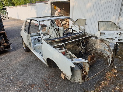

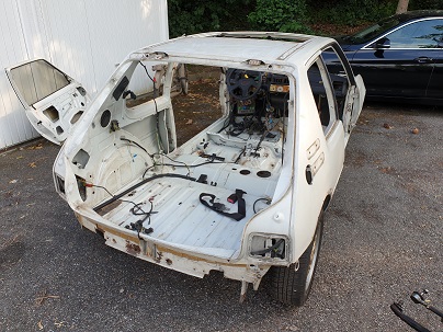

nun haben sich noch paar Fragen aufgetan und ich hoffe auf Antworten ;)
Nunja es war doch etwas mehr Rost als gedacht, nachdem die Heckklappe gebraucht erstanden wurde, stehen nun auch beide Türen und die Haube an.
Nun Spiel ich mit dem Gedanken einen andern 205 zu kaufen, da ich sicher noch einige weitere Teile benötigen werde.

Beitrag von Kris » Di 20.08.19 22:47
Ja, es gab verschiedene Farben der Armaturenbretter. Schon beim GTI/CTI Serie-2 gab es dunkelgrau (Modell 88 bis 90) und schwarz (Modell 91 und folgende). Die Automaten-205 hatten teils noch ganz andere Farbtöne ... von blau über beige und mittelgrau gab es da so einiges. Aus der Erinnerung hatte eigentlich kein anderer 205 ausser der Roland Garros dasselbe Cockpit wie der baujahrgleiche GTI/CTI.
Rein technisch passt von einem 88ps-Automatic nicht wirklich viel in einen GTI. Der nackige Motorblock, der Zylinderkopf ohne Nockenwelle, der Auspuffkrümmer ... das war's im Grunde schon. Die Hinterachse könnte man zumindest in Teilen nutzen/umbauen. Achso: Heizgerät und Wärmetauscher passen - je nach System muss man den Wärmetauscher samt Rohren umbauen. Ein neuer Wärmetauscher ist btw. bezahlbar ... um 25 Euro System Valeo/Chausson und um 50 Euro System BEHR.

Beitrag von panzerhose » Do 22.08.19 21:47
Sieht doch ganz ok aus alles machbar und platz zum arbeiten...ran an den rost...
Ich hab das auch 2016/2017 gemacht...lohnt sich mit sicherheit...
Wichtig ist noch die stelle unter der sitzbank...war bei mir durch dazu musste der tank raus...alles mach bar...ich hab aber gleich noch Hohlraum konserviert und am ende natürlich lack drauf...

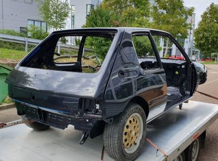

Beitrag von bennibop » Mi 04.09.19 15:15
Sodele,
erstmal vielen Dank für eure Ratschläge und Tipps :)
ich habe die tage die Karosse vom Lackierer zurückerhalten und möchte euch die Bilder nicht vorenthalten.
Nun fehlen mir noch 2 Türen (da die aten ledier durch waren) und eine Automatikhaube (wenn ich eine finde).
Diese Teile werden dann in den Herbstferien lackiert...
