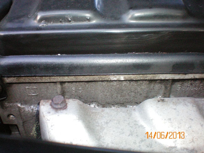

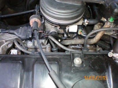

Nene von den Manschetten kommt es nicht das wäre ne zähe tiefschwarze Pampe die kenne ich :floet: :engel:
Es ist gold/gelbe Schmiere also Motoröl.
Habe Ihn heute mal sauber gemacht (Hochdruckreiniger) :D mal sehen ob ich die Tage was endecken kann.
2
1

wenn dsa im bereich lima wieder sifft und nicht vom ventieldeckel kommt dann ist deine kopfdichtung durch das ist ein standartproblem. solange die kiste kein öl und wasser säuft kannste so aber noch relativ lange fahren wichtig sind nur die flüssigkeitsstände.

Soooo jetzt hab ich mal nen Update.
Es kommt von der Ventildeckeldichtung.
Läuft an der Ecke schön sauber zur Lichtmachiene runter und wird von dort in alle Richtungen verteilt.
Gott sei Dank nur eine Kleinigkeit.
