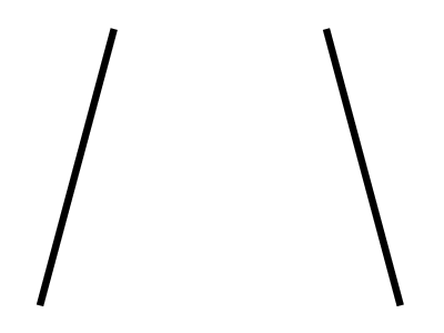

der is aber desweiteren auf der einen seite 3-4 cm tiefer... wo auch der sturz ist

306erFreak hat geschrieben:...Sturz von 15° im Radkasten...
das wäre etwas heftig...

deine zeichung sieht aus wie n "fetter 3er BMW" von hinten :lolwech:
