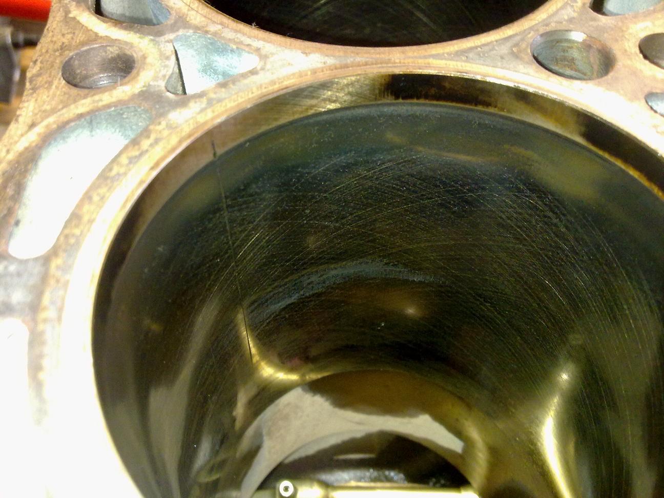

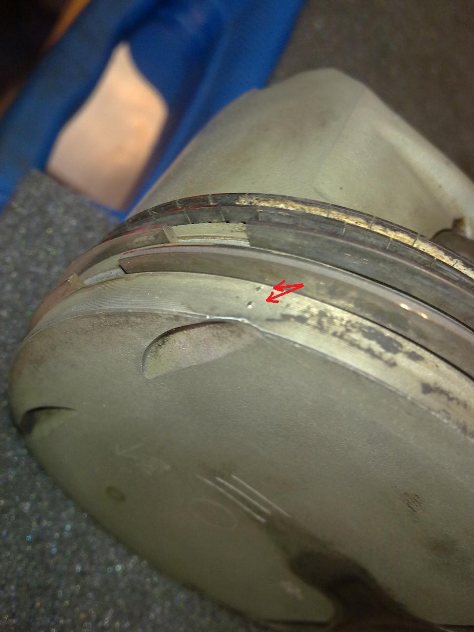

Motor ist jetzt komplett zerlegt und zu meinem Erschrecken musste ich feststellen das in Zylinder 3 ne ziemliche Riefe drin ist! Hab am Kolben auch den Verursacher ausmachen können kann mir allerdings nicht erklären wie das passieren konnte!

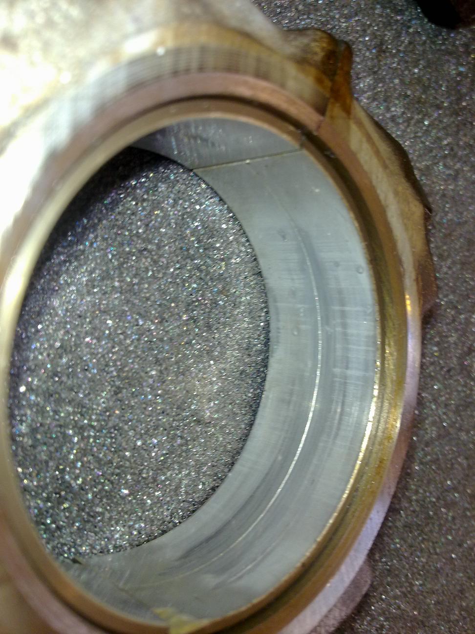

Desweiteren sind die Pleuel-Lagerschalen auch am Ende, aber das sollte das kleinere Problem sein...
Hier mal paar Bilder:
Hier der/die vermutlichen Verursacher
Hier mal die Riefe
Mal eine Lagerschale

Oh, die Riefe sieht übel aus. Ist es der Zylinder mit der geringen Kompression?
Was ist mit dem Kolben? Kann man nicht erkennen!
Wie sehen die Lagerstellen an der Kurbelwelle aus?

S16Freak hat geschrieben:Oh, die Riefe sieht übel aus. Ist es der Zylinder mit der geringen Kompression?
Nein, das ist er nicht, das ist der eins davor, hat mich auch bisschen verwirrt!
S16Freak hat geschrieben:Was ist mit dem Kolben? Kann man nicht erkennen!
An dem Kolben hab ich zwei Pfeile eingefügt, da sind zwei Punkte, sind vergleichbar mit zwei Sandkörnen allerdings fest! Diese liegen genau an der Position wo die Riefe drin ist! Kann mir nicht erklären wie sowas zustande kommt :nixkapier:
S16Freak hat geschrieben:Wie sehen die Lagerstellen an der Kurbelwelle aus?
Die Kurbelwelle habe ich geprüft und sieht meiner Meinung nach in Ordnung aus! Minimale Schleifspuren vielleicht....

Naja, neuen Kolben würde ich dann nicht nehmen. Die Stelle mit den 2 Körnern mit einer Feile abziehen und gut ist. Ansonsten ist deine Idee aber eine Überlegung wert!

ich find die ventiltasche sieht auch irgendwie merkwürdig aus oder sieht das nur auf dem bild so verbogen aus der rand?
andererseits-wenn der zylinder mit der riefe garkein druckverlust hat-wie sieht denn dann der zylinder mit druckverlust aus?
und wie sieht da der kopf aus?ventile usw.
wenn die riefe da wirklich nix ausmachen sollte und der block sonst nix hat würd ich da nur nochmal nachhohnen und gut is.

Der Kolben ist nicht verbogen sondern die Tasche reicht bis in den Rand rein, dadurch sieht es aus wie eingedellt.

wenn du auf dem riefenZylinder wirklich so gute druckWerte hattest.
mach die Lager neu, schleif das am Kolben ab und schraub den wieder zusammen. dann fahr so lange es geht. vielleicht läuft er wieder ganz normal. falls du wirklich einen neuen Motor brauchst, kannst du dann immer noch einen besorgen.
ich würde es versuchen. musst du aber wissen.
ich hatte auch riefen im Zylinder. KopfDichtung zwischen 2 Brennräumen durchgebrannt und das Stück ist in einem der Zylinder gelandet. hab alles nochmal ganz fein abgeschliffen und zusammen gebaut. läuft schon 15tkm Problem los.
aber kann natürlich auch schief gehen.
aber da du nicht viel ausgeben willst, wäre es quatsch es nicht zu versuchen und auf gut Glück nen neuen Motor zu kaufen.
