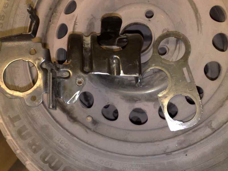

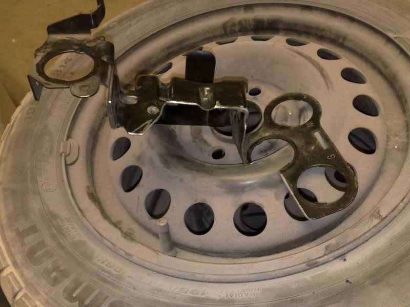

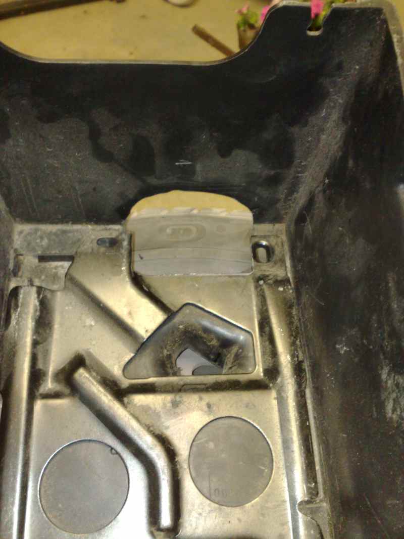

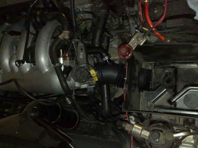

hab hier mal´n paar pic´s vom einbau des s16 lufi-kastens ins 2L coupe.
das schwarze metallteil ist ne halterung für die 3 kompaktstecker die unter dem batteriekasten sind.
PS: es geht leichter, wenn man den lufikasten von unten einbaut (unterfahrschutz abmachen) weil von oben nicht grad viel platz ist, wegen den ganzen schläuchen und kabeln.
