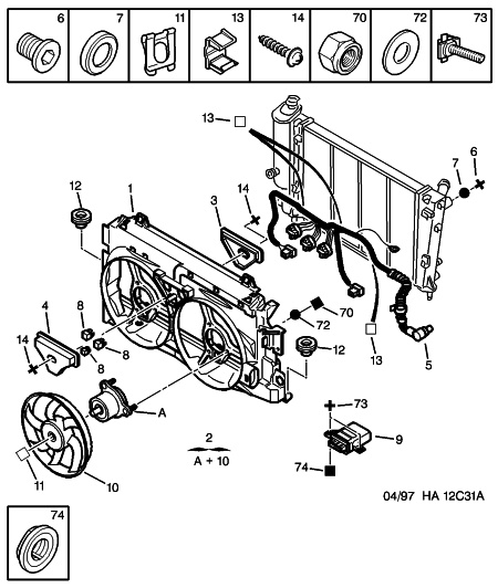

die sind vorne zwischen den lüftern in ner dreieckigen box. ich meine ich hätte damals den kühler nach hinten geklappt um dran zu kommen.
siehe Bild nummer 14:
die werden es aber nicht sein! es wird das steuergerät sein. als meins kaputt war war es auch ein mysterium mit den lüftern und der stopleuchte. keine regelmäßigkeit zu erkennen und wie du es letztens auch beschreieben oder befürchtet hast laufen dann auch nachts einfach mal die lüfter an. ich stand deswegen mal morgens mit völlig entladener batterie da.
besorg dir das steuergerät vom schrott und gut ist...oder neu für 85,18€ plus märchensteuer (1338 A1)
