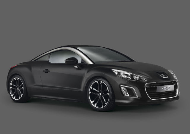

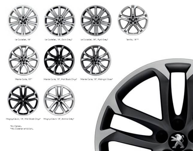

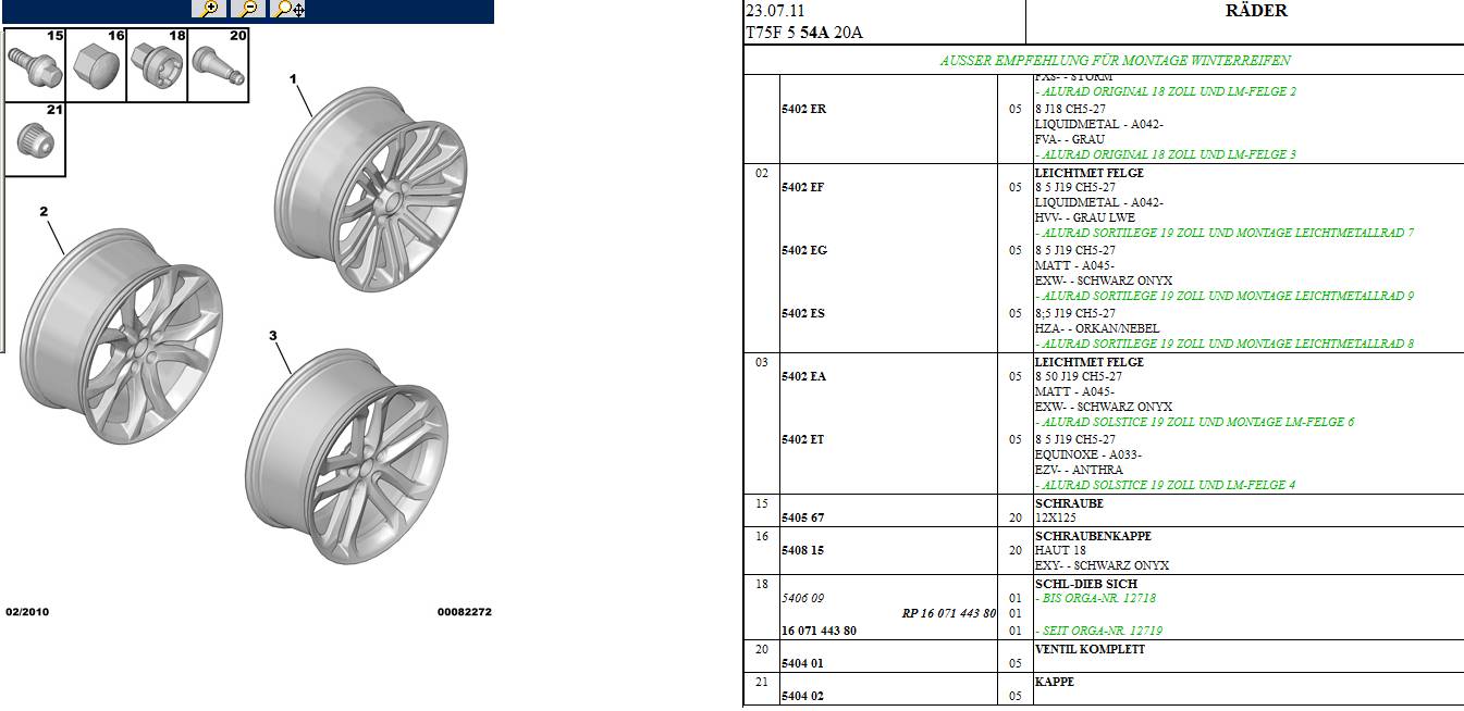

Rhodosmaris hat geschrieben:Felgenbezeichnung: Magny Cours
Farbbezeichnung : Mat-Black-Onyx
Abmessungen: 8,5x19" ET27, LK 5x108
Reifengröße bei RCZ: 235/40R19 96W (Freigabe von Peugeotauch bis Traglastindex 86)
ciao Maris (der RCZ fährt)
EDIT: Übrigens gibt es keinen 308-RCZ. Das 308 war nur vor Markteinführung in der Typenbezeichnung. Die Verkaufsbezeichnung ist einfach nur RCZ
