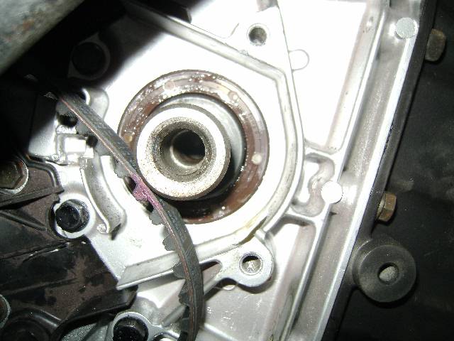

Um an dem Simmerring zu kommen sollte ja als erstes das Zahnrad von der Kurbelwelle und danach stellt sich die Frage bekommt man den Simmerring dann herrausgefummelt oder muß man die Aluplatte (auf Bild Teil B) abschrauben und dann den Simmerring raus pressen?
Habt ihr mir dafür Tipps?
Beim zusammenbau stellt dich dann die Frage mit wie viel Drehmoment man die Schraube (Bild Nr. A) von der Kurbelwelle anzieht.
