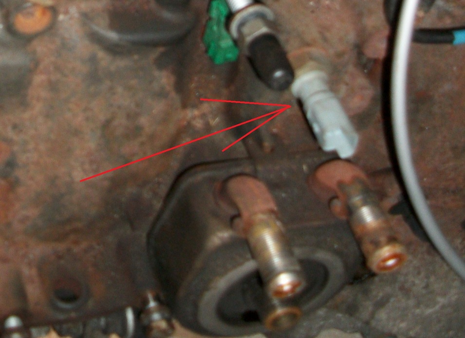

von Gentsai » So 01.04.12 19:12
da es den Öldruckmesser beim "alten" S16 serienmäßig gab, wird das bei deinem sicher auch möglich sein, der Sensor sitzt direkt neben dem Ölfilter.

von S16Freak » So 01.04.12 19:25
Ich bin mir nicht sicher, ist es der Kollege?
Oder der grüne neben dran?

von stefan406 » So 06.05.12 10:58
tausch doch einfach den originalen Öldruckschalter gegen einen Öldruckgeber mit Warnkontakt.
Ist auf jedem Fall die sauberste und günstigste Lösung.
