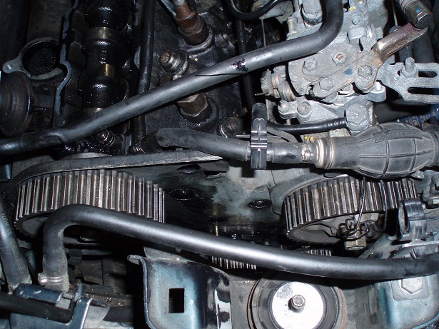

Habe einen 95er 306 1,9 Saugiesel mit 64 PS.
Der Motor hat relativ starken Ölverlust(Kopfdichtung hinten rechts defekt).
Bin bei der Demontage des Zylinderkopfes auf ein Problem gestoßen,wo ich momentan anstehe...
Wie soll ich das Schutzblech des Zahnriemens wegbekommen?
Habe ein Foto angehängt.
Momentan komme ich nicht weiter,da ich auf leinem Fall die Antriebsräder der Noggenwelle und der Einspritzpumpe
wegen der Stzeuerzeiten entfernen will.
Hat die Noggenwelle eine Zentrierung(Keil)für, das Rad
Dann könnte ich das Blech zur Seite schieben und den Kopf entfernen.
