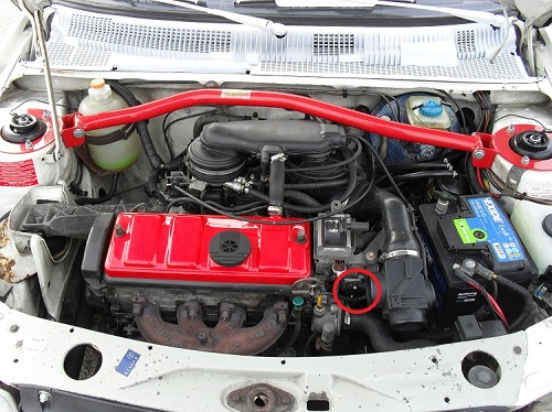

Hab mir das gestern nochmal durch den Kopf gehen lassen Patrick ich denke das euer Zundmodul Schrott ist.
Auf dem Bild ist es mal makiert. :zwinker:

@ raptor: auf deinem Bild zwischen deinem gemalten Kringel und der Batterie an dem Kasten (der da nach hinten verläuft) geht bei mir noch n dicker Schlauch vorn raus. Sieht aber nach Marke Eigenbau aus, Weis grad aber net genau wo der hinläuft, den kann man ja weghauen oder hat der nen Sinn da dort.?

Permafrost hat geschrieben:
Heut nach der Arbeit mach ich ma n Bild und Schau ma nach dem zündmodul
Danke für eure Antworten :daumenhoch:
Ich hab die Schläuche raus geschmissen drum sind die bei mir nimmer drauf ;)
Das gehört schon so ist die Zufuhr für den Luftfilter :D

Aaaaaachso deswegen sind die bei dir nicht da, der is bei mir nur Unprofessionell reingestopft deswegen dacht ich dass des net "original" is.
Alles klar des Modul Schau ich mir heut ma an wenn's hoffentlich zum regnen aufhört, und wenn net nehm ich gleich Duschgel mit raus -.-
