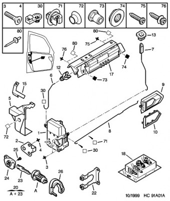

Ich habe heute die Türpappe etc abgenommen un mal zusehen wie alles demontiert wird.... Nun konnte ich aber leider nicht den Türgriff aussen abmachen.. Die Mutter die von innen auf der Aussensechskantschraube sitzt war kein Problem..Nur nebenan die Schraube bekomm ich ums verrecken nicht auf... vorallem bin ich wegen der größe der Schraube verwundert, habe nämlich keinen passenden bit.. Weiß jemand vlt welcher das ist? meine sind entweder zugroß oder zuklein und ein mittelding habe ich nicht :(
Und dann würde ich gerne den Zylinder ausbauen habe aber keine Ahnung wie ich da genau vorgehen sollte... könnte mir das jemand kurz erklären?

Die eine Schraube (10er) schraubst du von innen los. Die andere Schraube (30er Torx) von außen, in dem du den Türgriff nach oben ziehst, als wolltest du die Tür öffnen. Dann noch das Gestänge an der ZV losmachen und du kannst den Türgriff rausfriemeln.
Beim Zylinder musst genauer beschreiben was du meinst...
Beiträge: 1671
Re: Demontage der äusseren Türgriffe u. Zylinder
Beitrag von 406 D » So 26.08.12 12:54
der zylinder ist von innen mit einer klammer gesichert, auf dem bild teil nr. 22:
pass auf das sie dir nicht nach unten fällt, für sowas habe ich einen flexiblen 1m langen greifer zur hand.
