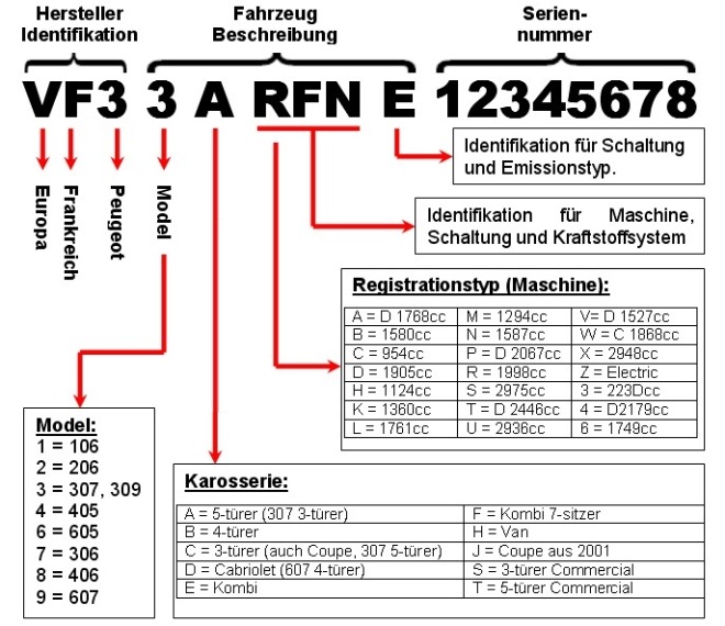

Danke für die heiße Spur, mir geht gerade ein Kronleuchter auf. Es gehört also die FIN entschlüsselt.
VF37CKDX231310552
VF3 = Weltherstellercode für Peugeot
7 = Fahrzeugtyp --> 306
C = Karosserievariante --> Schrägheck 3-türig
KDX = Motortyp --> TU3MC, 1.361 ccm, 55 kW / 75 PS
2 = Schaltung und Emissionstyp? --> Manuelles Getriebe
31310552 = Seriennummer
So korrekt?

Außer das bei der Grafik der Pfeil vom A nach unten fehlt stimmt alles

Ist ja nicht von mir. ;)
