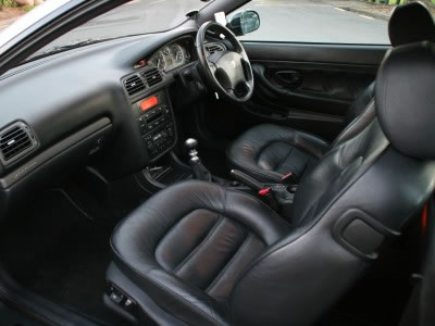

Die Mittelkonsole der Serie 1 sieht so aus:
..die von der Serie 2 - Phase 1 sieht so aus:
Bild Bild
...und die von der Serie 2 - Phase 2 sieht so aus:
Wenn Du den Umbau der Mittelkonsole von Serie 1 auf Serie 2 (egal welche Phase) meinst, dann denke ich mal, dass das nicht geht. Die Serie 1 Coupés waren ja noch keine Multiplex-Fahrzeuge, von daher dürfte die ganze dahinter liegende Elektrik der Mittelkonsolen-Einheiten vermutlich nicht passen bzw. austauschbar sein.
Wenn Du lediglich den Umbau der Mittelkonsole von Serie 2 - Phase 1 auf Serie 2 - Phase 2 meinst: Die sind technisch völlig identisch. Bei Phase 2 sind lediglich die Blenden nicht schwarz, sondern silberfarben. Das wäre wohl das geringste Problem. :zwinker:
