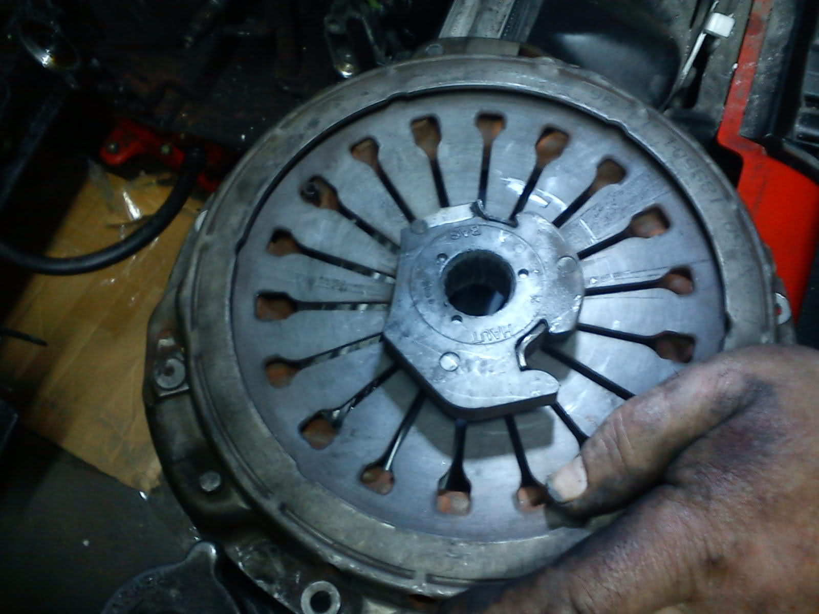

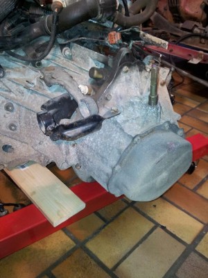

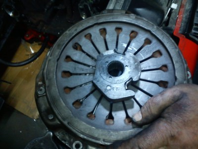

Wollte gestern das Getriebe von dem 2.0 16V Motor lösen!
dann kam das Problem ich konnte das Getriebe nur 2 bis 3cm lösen dann ging garnix mehr!!
Kann das sein, dass das Ausrücklager mit der Kupplung verbunden ist und daher das Problem kommt!?
Da sich der Hebel nicht weitgenug gedreht werden kann um daran vorbei zu kommen!
Muss der Ausrückhebel abgebaut werden, da der nervt!?
Kenne nur, dass das Ausrücklager mit dem Hebel verbunden ist und einfach herunter gezogen werden kann!
Hat jemand eine Anleitung wie man das Getriebe ausbaut?

Der Ausrückhebel muss aus dem Lager ausgehangen werden da diese Kupplung eine gezogene ist!

Ja und wie wird das gemacht!?

An der Gabel ist eine Feder die einen Bolzen hält (sieht man auf deinem Bild). Feder und Bolzen weg und es geht.
Das gleiche Problem hatte ich auch :D
