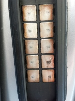

Beitrag von Timon » Fr 22.02.13 13:10
ich habe die Platte mal fotografiert. So ganz sauber sieht die nicht mehr aus, oder?
Viele Grüße

Beiträge: 1336
Re: Elektrische Schiebetür geht wieder auf
Beitrag von Rolf-CH » Fr 22.02.13 18:30
Sieht nicht so schlecht aus,versuchen mit feinem Schleifpapier zu reinigen,auch wenn dies mit den Schleifspuren dann Kontraproduktiv ist,aber manchmal nützt es.Aber die Platte auch mal ausbauen und die Kontakte hinten anschauen.
Wegen der Schiene weiss ich auch nicht,wie man dies sieht,wäre die ORGA zutreffend?
Keil sieht man schlecht,am besten die Türe halten beim Öffnen oder Schliessen,damit man diese Manuell betätigen kann.
Wenn man die Tür hält,Unterbricht der Elektromotor ja die Funktion.Man muss anschliessend die Türe wieder initialisieren mit
auf und zumachen.Dann kann man ev. den Keil besser begutachten.
