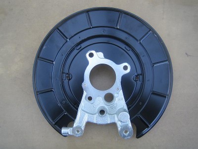

Mal ein Bild einer 406er Tragplatte nachreiche, das Mittelloch hat ca. 57mm Durchmesser:

tatsächlich ist die 406er platte aber flacher und hat (auf der nicht auf deinem bild sichtbaren rückseite) ein gussteil dran, dass der 806 ned hat.
