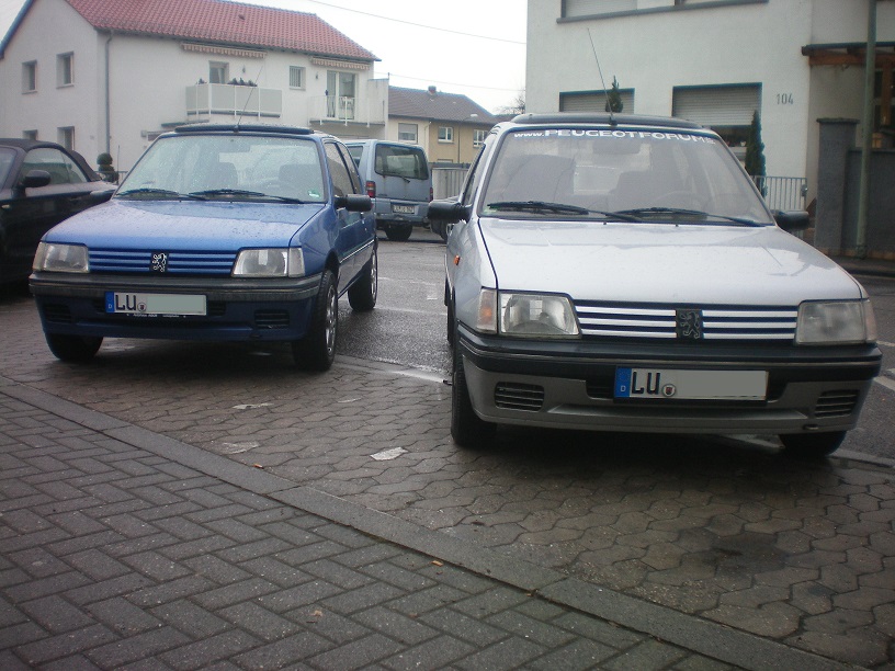

Ich habe ja mittlerweile 2 Peugeot's 205 Forever !
Beide habe die gleiche Motorisierung einen 1,1 L (1124ccm) TU1MZ HDZ Motor mit 44Kw/60Ps bei 6200-U/min.
Der blaue hat Baujahr:11.03.1994
Der silberne hat Baujahr 30.05.1997
Jetzt ist mir aber aufgafallen, daß der silberne von 1997 sehr viel drehfreudiger ist und in der Endgeschwindigkeit (189Km/h) deutlich höher liegt als der blaue (140Km/h). :gruebel:
Woran könnte das liegen?
Ich muß dazuschreiben, daß beim Vorbesitzer die Kopfdichtung die Grätsche machte und der Motor in einer Werkstatt neu gemacht wurde.
Allerdings konnte mir der Vorbesitzer keinerlei Quittung geben ( denke also irgendwas unter der Hand gemacht) egal der Motor ist trocken.
Könnte es sein das der Zahnriemen um einen oder gar zwei Zähne versetzt ist? :gruebel:
Meine 2
Danke für eure Tipp's
Gruß: Hans-Peter
